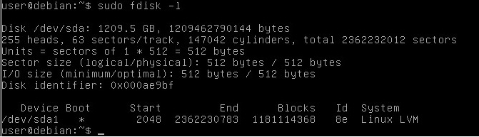

Mam problem a mianowicie po dwukrotnym braku prądu na jednym z "mini" serwerów wysiało mi chyba gruba. System nie startuje, po uruchomieniu kompa wyskakuje
A po odpaleniu z liveCD mam:
W żaden sposób nie mogę podmotnować tego dysku żeby przeinstalować gruba, dodatkowo jest utworzony LVM bo czasem wymaga dołożenia dysku fizycznego i teraz nie bardzo wiem jak to ogarnąć
Może ktoś coś podpowiedzieć bede wdzięczny

bo chodzi o to że po instalacji lvm2 ląduję modprobe dm-mod i nic mi to nie daje bo nie widzi mi grupy LVM na tym dysku
Pamiętasz jak miałes ten dysk podzielony? Co było przed 2048 sektorem?

mariaczi pisze:Pamiętasz jak miałes ten dysk podzielony? Co było przed 2048 sektorem?
Mam drugi system identycznie postawiony i też jest start na 2048

pvs nic nie pokazuje, tak jakby nie było grup LVM i kurcze nie wiem o co biega

Yampress pisze:A jakie partycje miałes na tym dysku porobione wcześniej? Nc po awarii się nie zmieniło?
jak to wygląda: dysk 1,5TB, instalując Debiana tworzę grupę LVM, następnie dla każdej z partycji "Logical volume" żeby dało sie je rozszerzyć o dodatkowy fizyczny dysk twardy, finalnie wyglądało to tak:

awaria polegała na tym że brakło prądu, komputer zaczął wstawać i jeszcze raz brakło prądu no i od tego momentu wyskakuje taki bład jak w pierwszym poscie, jak uruchomiłem liveCD debiana to już nie mogłem zamontować w żaden sposób tego dysku bo nie wykrywało grup LVM i nic nie zmieniałem ani nic bo sie nie dało
Pytanie teraz czy da się tam jakoś dostać ponieważ mam tam pewną konfiguracje która chciałbym odzyskać
