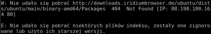

No i problem bo nie może apt pobrać plików
Przechwycenie obrazu ekranu - 04.05.2015 - 15:22:05.jpg
najwyżej ściągnę paczkę i tyle

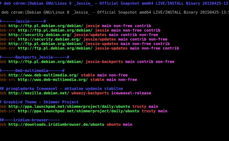

Posty: 3598
Pokaż swoje sources list.

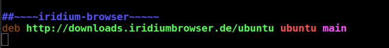

Johnny
Posty: 42
Rejestracja: 13 kwietnia 2015, 21:13
Post autor: Johnny »
Przechwycenie obrazu ekranu - 04.05.2015 - 15:31:49.jpg
Gotowe
Przechwycenie obrazu ekranu - 04.05.2015 - 15:35:22.jpg
Posty: 3598
Akurat nie pokazałeś tego wpisu dla iridium.
Posty: 3598
Drugi tekst ubuntu zmień na vivid
