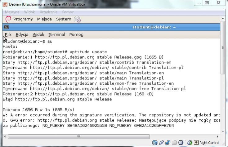

Na każdym kroku niestety wpadam na jakiś problem.
Obecnie chciałem na wirtualce zainstalować Sambę na debianie wg tego poradnika: http://jakilinux.org/linux/debian/insta ... a-plikow/#.

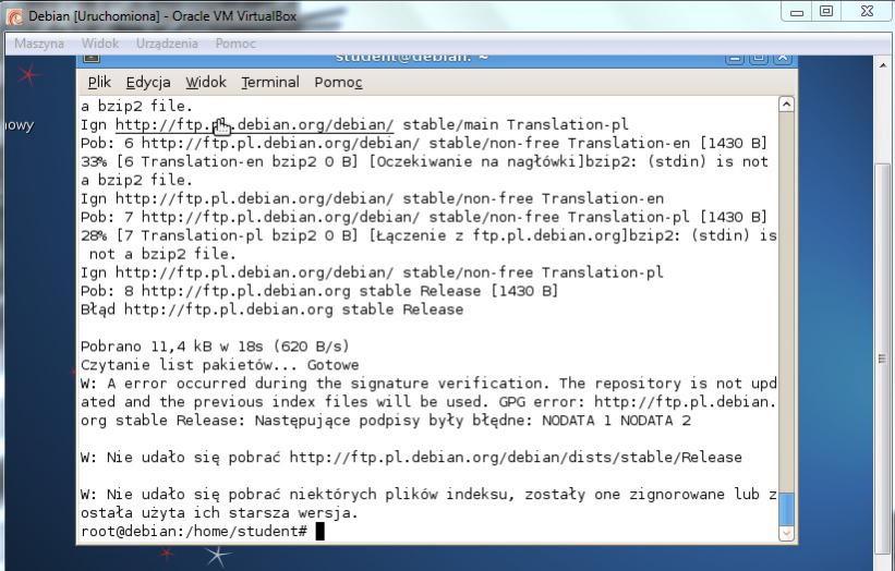

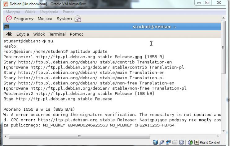

wpisuje # aptitude update i wyskakuje:

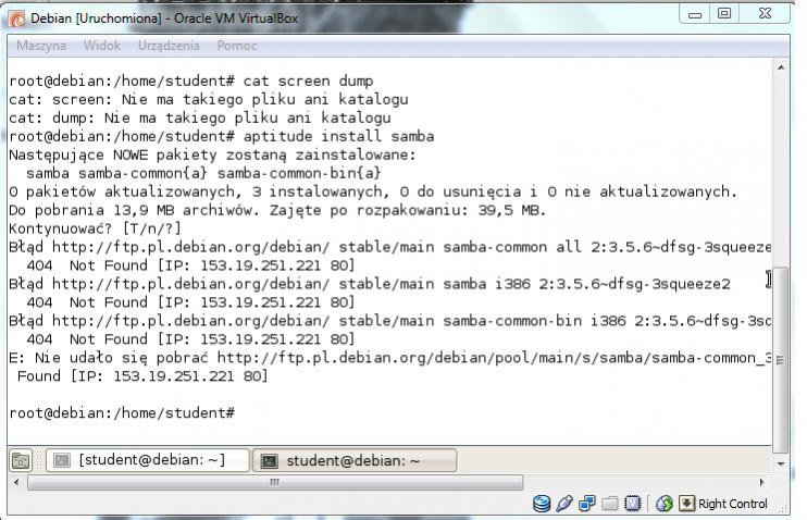

Później wpisuje # aptitude install samba i wyskakuje:
i dalszy ciąg:
Dodam tylko, że używam tymczasowo darmowej sieci Aero2 transmitowanej z telefonu. Może to przez to?

oprócz powyzszego zainstaluj tez klucz multimedialny , jesli nie masz
#apt-get install deb-multimedia-keyring
jesli nadal bedzie wywalac błąd , to pokaz /etc/apt/sources.list
cat /etc/apt/sources.list
pozdrawiam
System na maszynie wirtualnej nie ma połączenia z internetem. Sprawdź ustawienia maszyny.

Dziwne bo jak włączałem Debiana pierwszy raz to w jego przeglądarce działał internet, natomiast teraz jest w wirtualce jakby wyłączony. Podpowiecie jak ustawić żeby był odbiór internetu na wirtualnej maszynie?
Posty: 6416
Saturn89 pisze:Cześć,
A jak masz interfejs ustawiony w virtualboxie?
nat /most ? czy inny?

Hej,
Do ustawienia internetu doszedłem-z Nat trzeba było zmienić na most.
Odnośnie problemu z instalacją Samby:

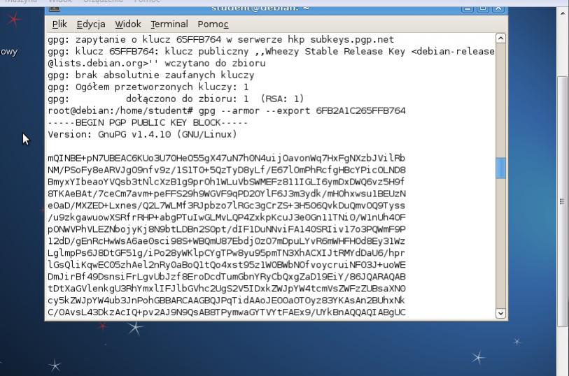

Po wpisaniu
gpg --keyserver subkeys.pgp.net --recv-keys ID_KLUCZA
i
gpg --armor --export ID_KLUCZA | apt-key add -

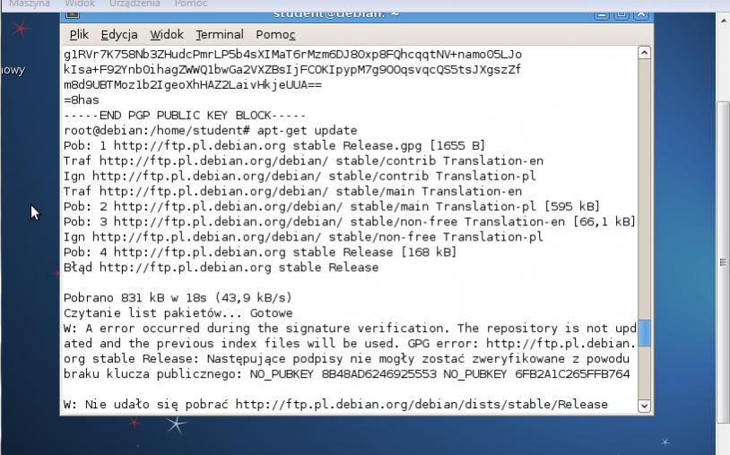

Po wpisaniu apt-get update:

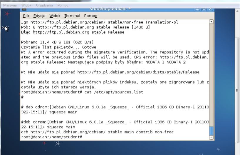

Po wpisaniu cat /etc/apt/sources.list:

nie jestem pewny ale nie powinno byc tak?
gpg --keyserver pgpkeys.mit.edu --recv-key 8B48AD6246925553
gpg -a --export 8B48AD6246925553 | sudo apt-key add -
i tak samo z tym drugim kluczem
