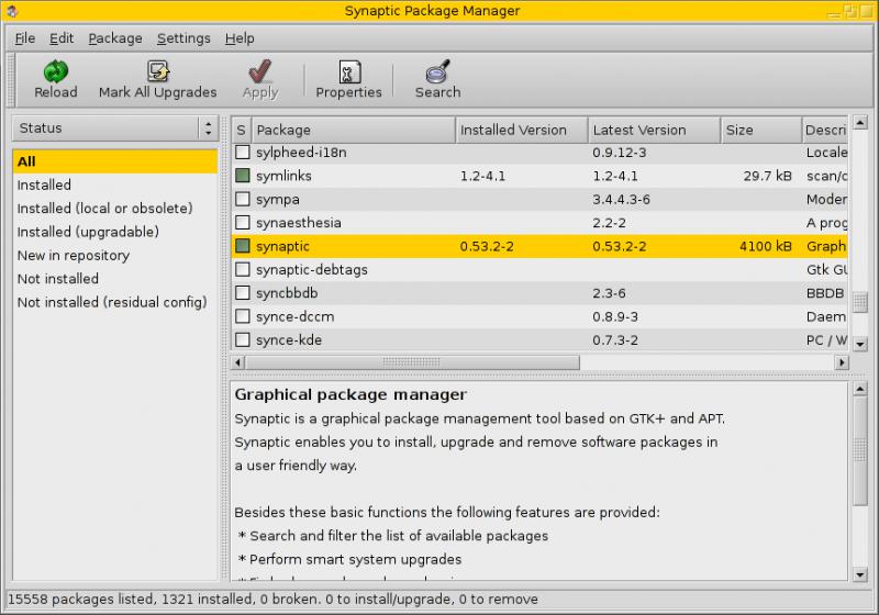

Debian posiada jakiś software center? Instalowanie przez terminal i PackageKit jest dość nieporęczne. Chodzi mi i o instalację i o usuwanie programów - coś wygodnego w użyciu by się przydało, coś podobnego do Centrum oprogramowania Ubuntu, Muon, GNOME Software.
Zainstaluj program Synaptic:
su -c 'apt-get -y install synaptic'
Jakiego środowiska graficznego używasz? Podaj wynik polecenia z konsoli:
echo $DESKTOP_SESSION

Posty: 33
Rejestracja: 24 kwietnia 2014, 17:19
Post autor: kogoro »
Zainstaluj Synaptic.
Muona mógłbyś zainstalować bodajże z repo ZevenOS-Neptune, ale jeżeli masz doświadczenia to lepiej daj sobie spokój z "obcymi" repozytoriami.
https://packages.debian.org/wheezy/software-center
