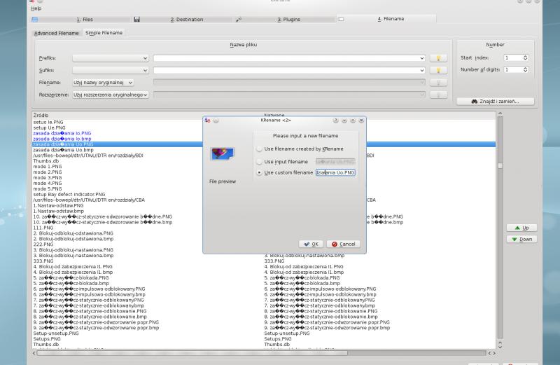

Próba zmiany pod:
-krusaderem: (zmiana pojedynczych plików)
(kiedy daję zmień nazwę pliku i wpiszę poprawioną nazwę)

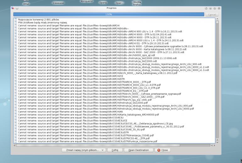

The file or folder /usr/files--bowepl/dtr/UTXvMSZ/grafika/schematy, konfiguracje/UTXvZ pod��czenie w sprz�gle z UTZvMSZ.pdf does not exist.
krusaderem można wyszukać listę plików zawierających to co się tak wyświetla - ale nie ma opcji podmiany ręcznej czy hurtowej chociażby: � --> ! na jakiś inny znak

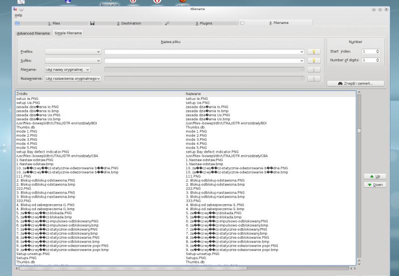

-KRename - nie zmienia nazw plików zawierających coś co tak się wyswietla: ���
Pisze, że nazwy plików żródłowego i docelowego są identyczne
Próba hurtowej zmiany nazw katalogów i plików przebiega bez problemu jeśli w zmienianych nazwach nie ma tego coś co tak się wyświetla: �
czyli KRename generalnie działa
-KFileReplace w ogóle wysypuje się przy próbie otwarcia: "Parent directory"
Czyli wyczyszczenie tych � w tym momencie to jest dość mocno na piechotę.

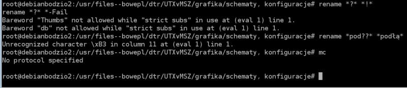

Próbowałam też pod terminalem ale jak dałam
# rename *?* *!*
to wypisał komunikaty błędów i nie podmienił ? czyli � ---> na !

Próba zmiany pod:
# rename *?* *!*

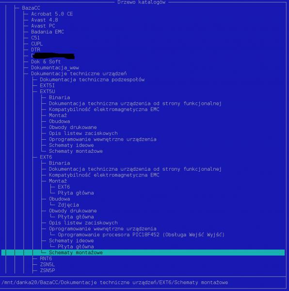

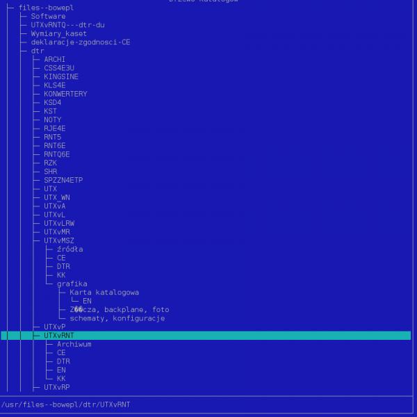

Mam do poprawienia 4 katalogii na ftp z których każdy ma podkatalogi.
Ten katalog 1-szy od którego zaczęłam poprawki ma prostszą strukturę z mniejszą ilością podkatalogów, 2-gi katalog jest podobny, 2 pozostałe: BazaCC i produkcja mają podkatalogów sporo więcej i długie nazwy plików. To ma charakter ksiązki z dokumentacją, którą się ciągle fragmentami (pliki) zmienia i dopisuje coś nowego w całej strukturze.
Wklejam zrzut tego 1-szego katalogu.
files--bowepl to katalog główny - ten jeden z 4.
/usr/files--bowepl na debianie

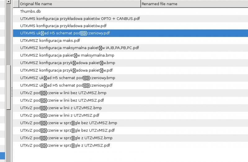

Wynik skryptu .sh:
Nie poprawiło mi tych znaków,
Próbowałam prostszej opcji na katalogu bez podkatalogów, skrypt .sh:
Też nie poprawił,
wynik polecenia jest taki:
A zawartość tego katalogu taka jak na zrzucie.
Mam zwykłe spacje w nazwach katalogów/podkatalogów i nazwach plików - może to też jest istotne?

cp: `./dtr/nieprodukowane/zrodla/ZSN5L+/source/Terminal_polowy_ZSN5L+.sxw' i `./dtr/nieprodukowane/zrodla/ZSN5L+/source/Terminal_polowy_ZSN5L+.sxw' to ten sam plik
cp: `./dtr/nieprodukowane/zrodla/ZSN5L+/source/Detektor_2_harmonicznej_ZSN5L+.sxw' i `./dtr/nieprodukowane/zrodla/ZSN5L+/source/Detektor_2_harmonicznej_ZSN5L+.sxw' to ten sam plik
cp: `./dtr/nieprodukowane/zrodla/ZSN5L+/source/Obsluga_wylacznika_ZSN5L+.sxw' i `./dtr/nieprodukowane/zrodla/ZSN5L+/source/Obsluga_wylacznika_ZSN5L+.sxw' to ten sam plik
cp: `./dtr/nieprodukowane/zrodla/ZSN5L+/source/ZSN5L+_ROLEK_EXT.sxd' i `./dtr/nieprodukowane/zrodla/ZSN5L+/source/ZSN5L+_ROLEK_EXT.sxd' to ten sam plik
cp: `./dtr/nieprodukowane/zrodla/ZSN5L+/source/Zabezpieczenie_ziemnozwarciowe_admitancyjne_przyrostowe_ZSN5L+.sxw' i `./dtr/nieprodukowane/zrodla/ZSN5L+/source/Zabezpieczenie_ziemnozwarciowe_admitancyjne_przyrostowe_ZSN5L+.sxw' to ten sam plik
cp: `./dtr/nieprodukowane/zrodla/ZSN5L+/source/Zabezpieczenie_ziemnozwarciowe_admitancyjne_ZSN5L+.sxw' i `./dtr/nieprodukowane/zrodla/ZSN5L+/source/Zabezpieczenie_ziemnozwarciowe_admitancyjne_ZSN5L+.sxw' to ten sam plik
cp: `./dtr/nieprodukowane/zrodla/ZSN5L+/source/Zabezpieczenie_nadnapieciowe_fazowe_ZSN5L+.sxw' i `./dtr/nieprodukowane/zrodla/ZSN5L+/source/Zabezpieczenie_nadnapieciowe_fazowe_ZSN5L+.sxw' to ten sam plik
cp: `./dtr/nieprodukowane/zrodla/ZSN5L+/source/ZSN5L_ROLEK_schemat.jpg' i `./dtr/nieprodukowane/zrodla/ZSN5L+/source/ZSN5L_ROLEK_schemat.jpg' to ten sam plik
cp: `./dtr/nieprodukowane/zrodla/ZSN5L+/source/Automatyka_AWSCz_ZSN5L+.sxw' i `./dtr/nieprodukowane/zrodla/ZSN5L+/source/Automatyka_AWSCz_ZSN5L+.sxw' to ten sam plik
cp: `./dtr/nieprodukowane/zrodla/ZSN5L+/source/Zabezpieczenie_podnapieciowe_fazowe_ZSN5L+.sxw' i `./dtr/nieprodukowane/zrodla/ZSN5L+/source/Zabezpieczenie_podnapieciowe_fazowe_ZSN5L+.sxw' to ten sam plik
cp: `./dtr/nieprodukowane/zrodla/ZSN5L+/source/Karta_katalogowa_ZSN5L+.sxw' i `./dtr/nieprodukowane/zrodla/ZSN5L+/source/Karta_katalogowa_ZSN5L+.sxw' to ten sam plik
cp: `./dtr/nieprodukowane/zrodla/ZSN5L+/source/ZSN5L+_ROLEK.sxd' i `./dtr/nieprodukowane/zrodla/ZSN5L+/source/ZSN5L+_ROLEK.sxd' to ten sam plik
cp: `./dtr/nieprodukowane/zrodla/ZSN5L+/source/ElewacjaZSN5EL3U-poziomo.JPG' i `./dtr/nieprodukowane/zrodla/ZSN5L+/source/ElewacjaZSN5EL3U-poziomo.JPG' to ten sam plik
cp: `./dtr/nieprodukowane/zrodla/ZSN5L+/source/Automatyka_SPZ_ZSN5L+.sxw' i `./dtr/nieprodukowane/zrodla/ZSN5L+/source/Automatyka_SPZ_ZSN5L+.sxw' to ten sam plik
cp: `./dtr/nieprodukowane/zrodla/ZSN5L+/source/Pulpit_lokalny_ZSN5L+.sxw' i `./dtr/nieprodukowane/zrodla/ZSN5L+/source/Pulpit_lokalny_ZSN5L+.sxw' to ten sam plik
cp: `./dtr/nieprodukowane/zrodla/ZSN5L+/source/Protokol_IEC_870_5_103_ZSN5L+.sxw' i `./dtr/nieprodukowane/zrodla/ZSN5L+/source/Protokol_IEC_870_5_103_ZSN5L+.sxw' to ten sam plik
cp: `./dtr/nieprodukowane/zrodla/ZSN5L+/source/Programowanie_ZSN5L+.sxw' i `./dtr/nieprodukowane/zrodla/ZSN5L+/source/Programowanie_ZSN5L+.sxw' to ten sam plik
cp: `./dtr/nieprodukowane/zrodla/ZSN5L+/source/Zabezpieczenie_ziemnozwarciowe_nadpradowe_kierunkowe_ZSN5L+.sxw' i `./dtr/nieprodukowane/zrodla/ZSN5L+/source/Zabezpieczenie_ziemnozwarciowe_nadpradowe_kierunkowe_ZSN5L+.sxw' to ten sam plik
cp: `./dtr/nieprodukowane/zrodla/ZSN5L+/source/Zabezpieczenie_ziemnozwarciowe_nadpradowe_bezkierunkowe_ZSN5L+.sxw' i `./dtr/nieprodukowane/zrodla/ZSN5L+/source/Zabezpieczenie_ziemnozwarciowe_nadpradowe_bezkierunkowe_ZSN5L+.sxw' to ten sam plik
cp: `./dtr/nieprodukowane/zrodla/ZSN5L+/source/Opis_ogolny_ZSN5L+.sxw' i `./dtr/nieprodukowane/zrodla/ZSN5L+/source/Opis_ogolny_ZSN5L+.sxw' to ten sam plik
cp: `./dtr/nieprodukowane/zrodla/ZSN5L+/source/Automatyka_ABK_ZSN5L+.sxw' i `./dtr/nieprodukowane/zrodla/ZSN5L+/source/Automatyka_ABK_ZSN5L+.sxw' to ten sam plik
cp: `./dtr/nieprodukowane/zrodla/ZSN5L+/source/Deklaracja_zgodnosci_CE_ZSN5L+.sxw' i `./dtr/nieprodukowane/zrodla/ZSN5L+/source/Deklaracja_zgodnosci_CE_ZSN5L+.sxw' to ten sam plik
cp: `./dtr/nieprodukowane/zrodla/ZSN5L+/source/Funkcje_logiczne_wejsciowe_i_wyjsciowe_ZSN5L+.sxw' i `./dtr/nieprodukowane/zrodla/ZSN5L+/source/Funkcje_logiczne_wejsciowe_i_wyjsciowe_ZSN5L+.sxw' to ten sam plik
cp: `./dtr/nieprodukowane/zrodla/ZSN5L+/source/Zabezpieczenie_nadpradowe_gwiazdowe_ZSN5L+.sxw' i `./dtr/nieprodukowane/zrodla/ZSN5L+/source/Zabezpieczenie_nadpradowe_gwiazdowe_ZSN5L+.sxw' to ten sam plik
cp: `./dtr/nieprodukowane/zrodla/ZSN5L+/source/Rejestrator_zdarzen_i_zaklocen_ZSN5L+.sxw' i `./dtr/nieprodukowane/zrodla/ZSN5L+/source/Rejestrator_zdarzen_i_zaklocen_ZSN5L+.sxw' to ten sam plik
cp: `./dtr/nieprodukowane/zrodla/ZSN5L+/source/ElewacjaZSN5EL3U-pionowo.JPG' i `./dtr/nieprodukowane/zrodla/ZSN5L+/source/ElewacjaZSN5EL3U-pionowo.JPG' to ten sam plik
cp: `./dtr/nieprodukowane/zrodla/ZSN5L+/source/Zabezpieczenie_SCO_oraz_SPZ_SCO_ZSN5L+.sxw' i `./dtr/nieprodukowane/zrodla/ZSN5L+/source/Zabezpieczenie_SCO_oraz_SPZ_SCO_ZSN5L+.sxw' to ten sam plik
cp: `./dtr/nieprodukowane/zrodla/ZSN5L+/source/Funkcje_dodatkowe_ZSN5L+.sxw' i `./dtr/nieprodukowane/zrodla/ZSN5L+/source/Funkcje_dodatkowe_ZSN5L+.sxw' to ten sam plik
cp: `./dtr/nieprodukowane/zrodla/ZSN5L+/source/Wybiornik_fazowy_ZSN5L+.sxw' i `./dtr/nieprodukowane/zrodla/ZSN5L+/source/Wybiornik_fazowy_ZSN5L+.sxw' to ten sam plik
cp: `./dtr/nieprodukowane/zrodla/ZSN5L+/Automatyka_ABK_ZSN5L+.pdf' i `./dtr/nieprodukowane/zrodla/ZSN5L+/Automatyka_ABK_ZSN5L+.pdf' to ten sam plik
cp: `./dtr/nieprodukowane/zrodla/ZSN5L+/dtr/Opis_modulu_rozszerzenia_EXT_5U.pdf' i `./dtr/nieprodukowane/zrodla/ZSN5L+/dtr/Opis_modulu_rozszerzenia_EXT_5U.pdf' to ten sam plik
cp: `./dtr/nieprodukowane/zrodla/ZSN5L+/dtr/Protokol_IEC_870_5_103_ZSN5L+.pdf' i `./dtr/nieprodukowane/zrodla/ZSN5L+/dtr/Protokol_IEC_870_5_103_ZSN5L+.pdf' to ten sam plik
cp: `./dtr/nieprodukowane/zrodla/ZSN5L+/dtr/Funkcje_dodatkowe_ZSN5L+.pdf' i `./dtr/nieprodukowane/zrodla/ZSN5L+/dtr/Funkcje_dodatkowe_ZSN5L+.pdf' to ten sam plik
cp: `./dtr/nieprodukowane/zrodla/ZSN5L+/dtr/Funkcje_rozszerzone_ZSN5L+.pdf' i `./dtr/nieprodukowane/zrodla/ZSN5L+/dtr/Funkcje_rozszerzone_ZSN5L+.pdf' to ten sam plik
cp: `./dtr/nieprodukowane/zrodla/ZSN5L+/dtr/Funkcje_logiczne_wejsciowe_i_wyjsciowe_ZSN5L+.pdf' i `./dtr/nieprodukowane/zrodla/ZSN5L+/dtr/Funkcje_logiczne_wejsciowe_i_wyjsciowe_ZSN5L+.pdf' to ten sam plik
cp: `./dtr/nieprodukowane/zrodla/ZSN5L+/dtr/sm/ZSN5L+_ROLEK_EXT.sxd' i `./dtr/nieprodukowane/zrodla/ZSN5L+/dtr/sm/ZSN5L+_ROLEK_EXT.sxd' to ten sam plik
cp: `./dtr/nieprodukowane/zrodla/ZSN5L+/dtr/sm/ZSN5L+_ROLEK_EXT.pdf' i `./dtr/nieprodukowane/zrodla/ZSN5L+/dtr/sm/ZSN5L+_ROLEK_EXT.pdf' to ten sam plik
cp: `./dtr/nieprodukowane/zrodla/ZSN5L+/dtr/sm/ZSN5L+_ROLEK.sxd' i `./dtr/nieprodukowane/zrodla/ZSN5L+/dtr/sm/ZSN5L+_ROLEK.sxd' to ten sam plik
cp: `./dtr/nieprodukowane/zrodla/ZSN5L+/dtr/sm/ZSN5L+_ROLEK.pdf' i `./dtr/nieprodukowane/zrodla/ZSN5L+/dtr/sm/ZSN5L+_ROLEK.pdf' to ten sam plik
cp: `./dtr/nieprodukowane/zrodla/ZSN5L+/dtr/Opis_modulu_rozszerzenia_EXT6.pdf' i `./dtr/nieprodukowane/zrodla/ZSN5L+/dtr/Opis_modulu_rozszerzenia_EXT6.pdf' to ten sam plik
cp: `./dtr/nieprodukowane/zrodla/ZSN5L+/dtr/Automatyka_ABK_ZSN5L+.pdf' i `./dtr/nieprodukowane/zrodla/ZSN5L+/dtr/Automatyka_ABK_ZSN5L+.pdf' to ten sam plik
cp: `./dtr/nieprodukowane/zrodla/ZSN5L+/dtr/Deklaracja_zgodnosci_CE_ZSN5L+.pdf' i `./dtr/nieprodukowane/zrodla/ZSN5L+/dtr/Deklaracja_zgodnosci_CE_ZSN5L+.pdf' to ten sam plik
cp: `./dtr/nieprodukowane/zrodla/ZSN5L+/dtr/Detektor_2_harmonicznej_ZSN5L+.pdf' i `./dtr/nieprodukowane/zrodla/ZSN5L+/dtr/Detektor_2_harmonicznej_ZSN5L+.pdf' to ten sam plik
cp: `./dtr/nieprodukowane/zrodla/ZSN5L+/Deklaracja_zgodnosci_CE_ZSN5L+.pdf' i `./dtr/nieprodukowane/zrodla/ZSN5L+/Deklaracja_zgodnosci_CE_ZSN5L+.pdf' to ten sam plik
cp: `./dtr/nieprodukowane/zrodla/ZSN5L+/Detektor_2_harmonicznej_ZSN5L+.pdf' i `./dtr/nieprodukowane/zrodla/ZSN5L+/Detektor_2_harmonicznej_ZSN5L+.pdf' to ten sam plik
cp: `./dtr/nieprodukowane/zrodla/RZK/Deklaracja_zgodnosci_CE_RZK6E.pdf' i `./dtr/nieprodukowane/zrodla/RZK/Deklaracja_zgodnosci_CE_RZK6E.pdf' to ten sam plik
cp: `./dtr/nieprodukowane/zrodla/RZK/Podstawowe_parametry_RZK6E.pdf' i `./dtr/nieprodukowane/zrodla/RZK/Podstawowe_parametry_RZK6E.pdf' to ten sam plik
cp: `./dtr/nieprodukowane/zrodla/RZK/Dokumentacja_techniczna_RZK6E.pdf' i `./dtr/nieprodukowane/zrodla/RZK/Dokumentacja_techniczna_RZK6E.pdf' to ten sam plik
cp: `./dtr/nieprodukowane/zrodla/RZK/Dokumentacja_techniczna_RZK6E.sxw' i `./dtr/nieprodukowane/zrodla/RZK/Dokumentacja_techniczna_RZK6E.sxw' to ten sam plik
#!/bin/bash
#----------------------------------usuniecie niedrukowalnych znakow w plikach zal strony PL-----
KATALOG_LIT1="/usr/files--bowepl/dtr/UTXvMSZ/grafika/schematy,_konfiguracje/"
cd "$KATALOG_LIT1";
for i in `find ./ -type f -name "*[\xEF\xBF\xBD]*"`;
do cp $i `echo $i| sed 's/[\xEF\xBF\xBD]/!/g'`;
done
root@debianbodzio2:/usr/bin# cc_literki.sh
cp: nie można wykonać stat na `./UTXvMS': Nie ma takiego pliku ani katalogu
cp: nie można wykonać stat na `konfiguracja': Nie ma takiego pliku ani katalogu
cp: nie można wykonać stat na `przykładowa': Nie ma takiego pliku ani katalogu
cp: nie można wykonać stat na `pakietów': Nie ma takiego pliku ani katalogu
cp: nie można wykonać stat na `OPTO': Nie ma takiego pliku ani katalogu
cp: nie można wykonać stat na `+': Nie ma takiego pliku ani katalogu
cp: nie można wykonać stat na `CANBUS.pdf': Nie ma takiego pliku ani katalogu
root@debianbodzio2:/usr/bin# mc
No protocol specified
