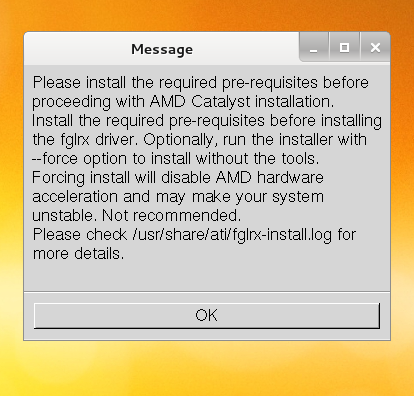

Witam jak mam zainstalowac sterowniki radeon hd 6670 oto błąd
Załącznik Zrzut ekranu z 2014-06-03 18:16:04.png nie jest już dostępny

W moim przypadku zastosowałem opcje zasugerowaną przez ten komunikat - uruchomiłem instalator z opcją --force, po uprzednim usunięciu starych sterowników:
w folderze ze sterownikami (pobranymi ze strony amd) :
./amd-driver-installer-14.10.1006.1001-x86.x86_64.run --force
Poszło bez problemów.

Panowie opis tutaj:
https://wiki.debian.org/ATIProprietary# ... alyst_12.6
oczywiscie dla wersji stable, dla testing i sid podobnie ale gwarancji nie daje:
1. usuń wszystko co poprzednio zainstalowałeś:
2. wpis repozytorium powinien mieć sekcję contrib i non free np:
deb http://http.debian.net/debian/ wheezy main contrib non-free
3.
aptitude update
4.
aptitude -r install linux-headers-$(uname -r|sed 's,[^-]*-[^-]*-,,') fglrx-driver
5.
# mkdir /etc/X11/xorg.conf.d
6.
 echo -e 'Section "Device"\n\tIdentifier "My GPU"\n\tDriver "fglrx"\nEndSection' > /etc/X11/xorg.conf.d/20-fglrx.conf
7.
reboot
P.S. jak macie jądro z backportów to opcja nr 4. z dodatkiem -t wheezy-backports
P.S.2 na jądrze 3.14 sterownik fglrx-driver jeszcze może nie działać

a co sterowniki mają do twojej zworki? nie masz dodatkowego zasilania do karty podłączonego?
A jak masz zainstalować ten force? Najlepiej wcale.
Mój opis działa na wheezy dla jądra 3.2 oraz 3.13 dla radeona 7750 więc dla twojego r6670 wersja sterownika jest ta sama i akceleracja działa.
