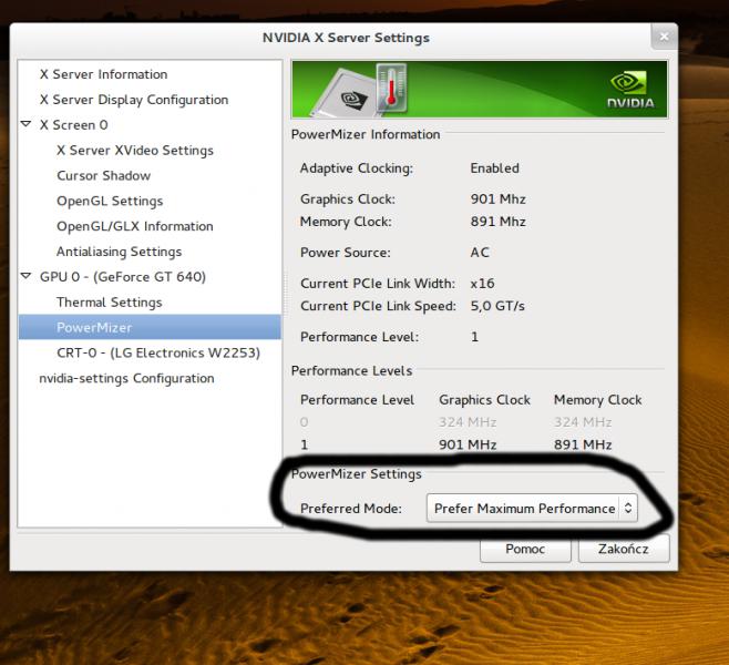

Witam mam troszkę wolnego czasu więc powróciłem do problemu. Zainstalowałem jeszcze raz na czysto Debiana Wheezy, zainstalowałem sterowniki Nvidia i skupiłem się na [HTML]NVIDIA X Server Settings zakładka PowerMizer i jeżeli w Preferred Mode ustawię na Prefer Maximum Performance[/HTML] problem znika. Mam pytanie w jakim pliku zrobić edycję i ustawić, aby po ponownym uruchomieniu było zaznaczone Prefer Maximum Performance bo teraz ustawia się po uruchomieniu na Adaptive.
Dobra problem rozwiązany wystarczy w /etc/X11/xorg.conf Sekcion Device dodać
[HTML]Option "RegistryDwords" "PowerMizerEnable=0x1; PerfLevelSrc=0x3322; PowerMizerDefaultAC=0x1"[/HTML]
Zrzut ekranu z 2014-04-30 22:08:55.jpg
A parametry rozdzielczości i odświeżania nie są za duże jak na monitor?
