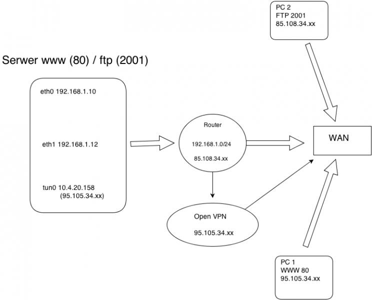

			Witam wszystkich.
Posiadam serwer na Debianie, który ma dwie usługi uruchomione. Chciałem aby jedna usługa na porcie 80 przechodziła przez bramę rutera, a druga usługa na porcie 2000 przechodziła przez bramę
tunelu  vp
n.
Dodam, że na serwerze mam dwa interfejsy sieciowe podpięte do rutera i dla nich jest wspólna brama rutera 192.168.1.1.
Nie chcę aby wszystko przechodziło przez tunel vpn, który podniosę.
Mój cel to:
www (80)    --> eth0 --> 192.168.1.10 -->  nat --> WAN
ftp  (2000)  --> eth1  -->XX.XX.XX.XX --> vpn --> WAN
Proszę Was o pomoc, jak to wszystko rozdzielić?

Jak podniosę VPN to tracę połączenie z serwerem FTP.
To jest moja sieć i cel.
Załącznik Rysunek1.jpg  nie jest już dostępny

			Moim celem jest to, że jak podniosę vpn na serwerze to chcę mieć też dostęp przez mojego dostawcę internetu na drugim zewnętrznym adresie  IP.

			Ale dostęp do czego? Domyślnie jest tak z tego co pamiętam w OpenVPN, że ruch wychodzi bramą domyślną a tylko ruch z puli adresów prywatnych przechodzi przez interfejs VPN. Pokaż tablice rutingu tam gdzie masz uruchomione te usługi (ftp i http) to będziemy wiedzieć, gdzie co idzie.
