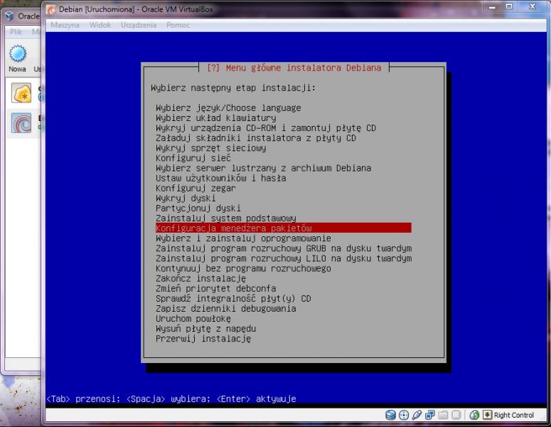

Nauczyciel na informatyce kazał nam się nauczyć instalować Debiana w trybie eksperckim (nie graficznym) i niby wszystko mi się udało ale nigdzie nie zapytało mnie o hasło do roota, więc, jak skończyłem instalację to nie mogłem się na jego konto zalogować przez terminal. Gdzie ustawia się to hasło?
Instaluję wersję Debiana 6.0.5-i385
Załączam zrzut ekranu z instalacji.
Proszę o pomoc i pozdrawiam.

Ustaw użytkowników i hasła?

Jakoś udało się.
Teraz mam problem z zalogowaniem się na konto roota. Wpisuję: i wpisuję ustawione hasło i wyświetla mi się tylko
su uwierzytelnianie nie powiodło się
Już 3 razy instalowałem system od nowa.
Po su które hasło podajesz? Użytkownika czy roota? Jeśli masz zainstalowane sudo w systemie możesz spróbować zmienić hasło roota na inne:
sudo passwd root
Najpierw podajesz hasło swojego użytkownika, a potem dwa razy nowe hasło roota.

Jeśli nie podasz hasła roota, podczas instalacji, użytkownik tworzony podczas instalacji jest dodawany do grupy sudo. Aby ustawić hasło dla su, zastosuj się do porady marcin1982.

No właśnie, nie mam zainstalowanego "sudo". Jak to zainstalować?
Po: oczywiście, wpisywałem hasło roota.

Bez hasła roota nie zainstalujesz pakietu. Gdy posiadasz taki pakiet to instalacja przebiega jak przy dowolnym innym pakiecie:
apt-get install nazwa_pakietu
jak to zainstalować?
Jeśli są rzeczywiście takie jaja z kontem roota to w zasadzie pozostaje tylko zastosowanie chroot. Chodzi o zalogowanie się do systemu na dysku twardym z poziomu dowolnego livecd jako root. Wtedy można załatwić obydwie rzeczy naraz:
1. Zmiana hasła roota na inne
passwd root
2. Instalacja pakietu sudo:
apt-get -y install sudo
Po instalacji sprawdź czy twój użytkownik został dodany do grupy sudo (na wszelki wypadek):
groups <nazwa_użytkownika>

Aby zalogować się na root jeśli jesteś na komputerze na którym instalowałeś jako użytkownik wpisujesz root a jako hasło hasło które podałeś przy instalcji.
su wpisujesz kiedy jesteś na koncie użytkownika i chciałbyś się zalogować z wyższymi uprawnieniami.
