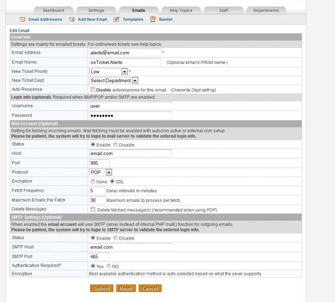

Załącznik Capture.jpg nie jest już dostępny
Panel wygląda tak.
