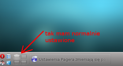

Mam problem z Pagerem gdzie zmieniają mi się ustawienia po włączeniu Compiz Fusion.
Chodzi konkretnie o pozycję: liczba wierszy
Ustawiam tą wartość na: 2, co przy 4 pulpitach wirtualnych daje podgląd 2x2 na panelu
Po włączeniu Compiz Fusion wartość liczba wierszy jest ustawiana na: 1 przez co podgląd (1x4) zajmuje cztery razy więcej miejsca na panelu panelu.
Byłbym w stanie pogodzić się z taką sytuacją gdyby po wyłączeniu Compiz Fusion ustawienie: ilość wierszy wracało do poprzedniego stanu, ale niestety tak się nie dzieje i za każdym razem muszę wchodzić w ustawienia i to zmieniać :mad:

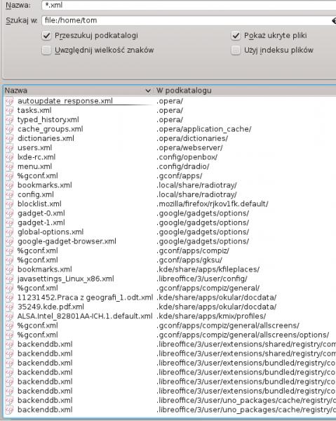

Przeszukałem katalog domowy oraz: /etc pod kątem plików z rozszerzeniem: .xml
Wydaje mi się, ze żaden ze znalezionych plików nie wygląda na taki, aby mogła być w nim zapisana konfiguracja pagera (załączam zrzuty z wyszukiwania).
Zastanawiam się nad tym, że mogłeś widzieć plik konfiguracyjny jakiegoś innego pagera niż z KDE np.: http://packages.debian.org/wheezy/fbpager
Częściowo, odtworzyłem konfigurację. Nie jest to jeszcze ten plik, ale zawarty w nim kod wygląda tak samo, jak ten, który zmieniałem:
/home/nazwa_użytkownika/.config/openbox/lxde-rc.xml
Próbuję odtworzyć całość lub jak znajdę czas to postaram się dotrzeć do wspomnianego komputera.

Przeszukałem cały dysk w poszukiwaniu plików o rozszerzeniu: .xml i jednocześnie zawierających tekst: <desktops>
I jedynym znalezionym plikiem okazał się:
~/.config/openbox/lxde-rc.xml
Ja też, jak wspomniałem, doszedłem obecnie do tego pliku. Być może miałem jakiś pakiet jeszcze zainstalowany? Nie pamiętam tego. Przynajmniej wiesz jak wygląda ten fragment kodu.
