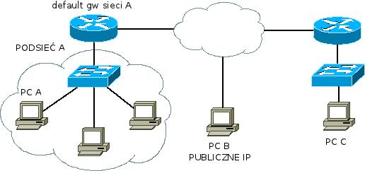

Z tego co udało mi się wywnioskować sieć wygląda tak jak na poniższym schemacie. W związku z powyższym jeśli chcesz to uruchomić w trybie routingu i mieć dostęp do wszystkiego co jest w podsieci A to musisz na każdym urządzeniu w tej podsieci dodać dodatkową bramę do podsieci 192.168.0.0/24 z bramą wskazującą na komputer A lub na ruterze podsieci A dodać trasę do podsieci 192.168.0.0/24 i wskazać bramę na komputer A, oczywiście jeśli ten ruter udostępnia taką funkcjonalność.
Załącznik siec.jpeg nie jest już dostępny
Według mojej wiedzy innej możliwości nie ma.

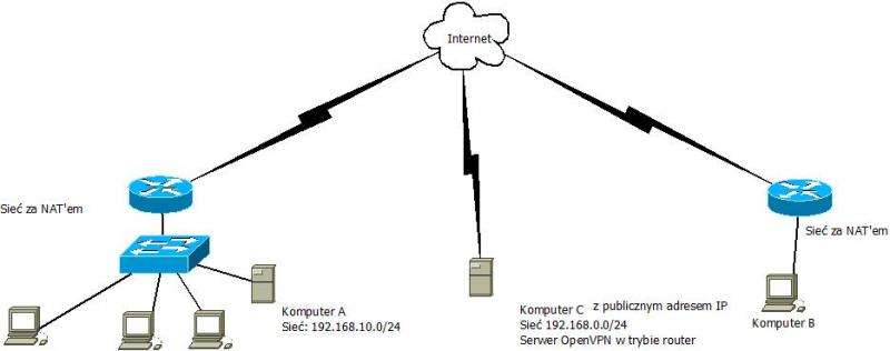

Router w lokalizacji A ma możliwość określenia statycznej trasy.
Zastanawiam się czy będzie działać takie rozwiązanie, że klient A przekaże do serwera B trasę do sieci lokalnej, w której jest zlokalizowany - 192.68.10.0/24, a następnie klient C, który również wdzwoni się do serwera C uzyska dostęp również do sieci 192.68.10.0/24
