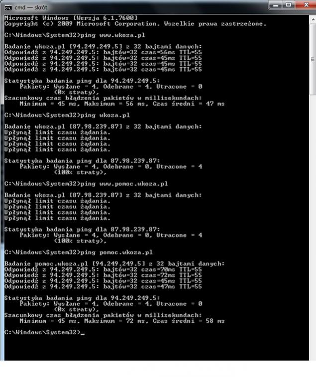

Adres:
.wkoza.pl             A            87.98.239.87
usunięty. Dopatrzyłem się pewnej rzeczy. Otóż, jak sygnał PING dochodzi na swój adres to wygląda na to jakby:
wkoza.pl
oraz
[url=http://www.pomoc.wkoza.p]www.pomoc.wkoza.p[/URL]
l wskazywały na 87.98.239.87 natomiast
[url=http://www.wkoza.pl]www.wkoza.pl[/URL]
oraz:
pomoc.wkoza.pl
na: 94.249.249.5:
Załącznik ping.jpg nie jest już dostępny
i co lepsze, tat to wygląda w ten sposób a sygnał PING po np. godzinie adresy te jakby się zmieniały i wskazują już na właściwy adres IP serwera.
Bastian
Posty: 1424
Lokalizacja: Poznañ
Post autor: Bastian »
Nie, głównie ma służyć w celach edukacyjno-naukowych, a co, za dużo danych zostało "ujawnionych" (chociaż wydaje mi się, że takie dane - IP), DNS-y -mógłby zobaczyć każdy po wydaniu polecenia:
Nie, nie chodzi o to. Tylko domeny w produkcyjnych zastosowaniach są bardzo ważne (bo zwykły użytkownik tak identyfikuje serwis, i jeśli nie może dostać się przez domenę, to nie dostanie się w ogóle. Dla np. sklepu internetowego to świętość, i trzeba taki serwer DNS dobrze zabezpieczyć (np. uruchamiać go w środowisku chroot), nakładać łaty itd. My tych kwestii w ogóle nie analizujemy. No i zapasowy DNS tak samo (trzymanie w freedns42.pl to rozwiązanie dobre do amatorskich zastosowań). Dlatego jeżeli chce się produkcyjnie mieć takie serwery to potrzebna jest redundantna infrastruktura do tego (oddzielne serwery najlepiej fizycznie itp.). W innym wypadku lepiej powierzyć taki utrzymanie DNS-ów innym. (OVH)
miała to być deklaracja subdomeny i dlatego wstawiłem tą sekcję - już ją wykasowałem. Poprawnie chyba powinna znajdować się i wyglądać następująco.
Konfiguracja apache2 to jedno, ale mnie chodziło o to ze subdomeny konfigurujesz w strefie przez rekordy np. CNAME a nie przez utworzenie osobnej zony. No ale rozumiem, że to efekt nauki.
co lepsze, rat to wygląda w ten sposób a wysyłać sygnał PING po np. godzinie adresy te jakby się zmieniały i wskazują już na właściwy adres IP serwera.
To efekt działania pamięci podręcznej na serwerach DNS. Sprawdziłem przed chwilą i wszystkie wskazują jeden adres IP.

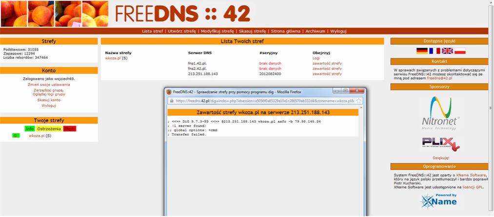

Dobra podsumowując:
w panelu OVH mojej domeny mają pozostać nie zmienione DNSy OVH czyli:
Primary DNS: dns20.ovh.net
IP: 213.251.188.143
Secondary DNS: ns20.ovh.net
IP: 213.251.128.143
Pozostaje tylko (tak jak to zrobiliśmy ok. 10 postów powyżej) przekierowanie na mój adres IP serwera VPS - czy teraz jak konfigurujemy BINDa to przekierowanie powinno zostać usunięte?.
W freedns tworzę nową strefę -> Typ strefy: zapasowe ( podając w polu IP serwera podstawowego DNS mojej domeny, czyli 213.251.188.143) -> strefa dla wkoza.pl została pomyślnie utworzona.
Przechodzimy do konfiguracji BINDa.
named.conf.default-zones :
// prime the server with knowledge of the root servers
zone "." {
       type hint;
       file "/etc/bind/db.root";
 // be authoritative for the localhost forward and reverse zones, and for
// broadcast zones as per RFC 1912
zone "localhost" {
       type master;
       file "/etc/bind/db.local";
zone "127.in-addr.arpa" {
        type master;
        file "/etc/bind/db.127";
zone "0.in-addr.arpa" {
        type master;
        file "/etc/bind/db.0";
zone "255.in-addr.arpa" {
        type master;
        file "/etc/bind/db.255";
 zone "wkoza.pl" {
         type master;
         file "/etc/bind/wkoza.pl.zone";
         allow-transfer { 79.98.145.34; };
         notify yes;
/etc/bind/wkoza.pl.zone :
$TTL 86400
$ORIGIN wkoza.pl.
@       IN      SOA     dns20.ovh.net. root.wkoza.pl. (
        2012082403      ;       Serial
        3600            ;       Refresh
        3600            ;       Retry
        604800          ;       Expire
        86400   );
@       IN      NS              dns20.ovh.net.
@       IN      NS              fns2.42.pl.
@               IN      A       94.249.249.5
www             IN      A       94.249.249.5
ftp             IN      CNAME   wkoza.pl.
pomoc           IN      CNAME   wkoza.pl.
www.pomoc       IN      CNAME   wkoza.pl.
dns20           IN      A       213.251.188.143
fns2            IN      A       79.98.145.34
79.98.145.34 - IP zaposowego DNS z freedns - dobrze go odczytałem?
Załącznik freedns.jpg nie jest już dostępny
Bastian rzuć okiem na te konfiguracje, bo nie wiem czy idę dobrym tropem... ;)
