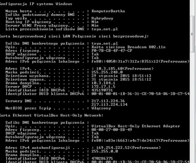

Wrzuce jeszcze obraz z cmd, być może to ułatwi sprawę.

Jeśli na windows masz taki adres
adres : 10.3.185.60
maska: 255.255.248.0
brama:10.3.184.1
To ustaw tak plik /etc/netwrok/interfaces na debianie: ( wklej to co masz tu napisane)
auto lo
iface lo inet loopback
auto eth0
iface eth0 inet static
    address 10.3.185.61
    netmask 255.255.255.0
    network 10.3.184.0
    broadcast 10.3.191.255
    gateway 10.3.184.1
Następnie restart i wklej wynik polecenia ifconfig.
Tak na marginesie kto Ci ustawiał adresacje sieci?
Czy to jest twoja wewnętrzna sieć ?
Panowie właśnie osobiście sprawdziłem (boście mi ćwieka zabili) i da się zrobić, aby bez stosowania VPN mieć dostęp do samby od strony wan. Zwykłe przekierowanie portów 137-139 i 445 wystarcza (DNAT). Wszakże samba to nic innego jak usługa która słucha na kilku portach. Oczywiście dostajemy się po publicznym adresie wana, lub po domenie ( jeśli mamy jakąś wykupioną i adres wan jest wpisany w rekord A).
