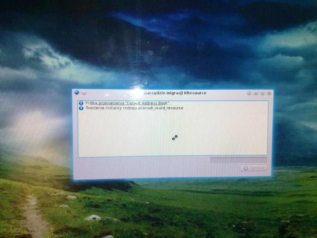

Co to za okienko mi wyskakuje po uruchomieniu systemu?
Załącznik 20140127_001.jpg nie jest już dostępny
jakiś badziewiarski widżet z kde coś krzyczy... ;) wyłącz to albo wykop..yh, widzę to kde pomału jak łindołs się zaczyna zachowywać... ;)

Menel pisze: jakiś badziewiarski widżet z kde coś krzyczy... ;) wyłącz to albo wykop..yh, widzę to kde pomału jak łindołs się zaczyna zachowywać... ;)
A ty jakiego środowiska używasz? Jakie środowisko teraz dla Jessie jest najlepsze i jak się je zmienia w już zainstalowanym systemie?
oj po kde będzie sporo syfu ale jak chcesz koniecznie usunąć bez reinstalki całego systemu zerknij tu
http://forum.dug.net.pl/viewtopic.php?pid=80715
ja używam xfce a jakie jest najlepsze to obiektywnie Ci nie odpowiem na to pytanie ja uważam, że xfce i lxde, ale zapewne każdy odpowie inaczej i wskaże swoje ulubione ;)
