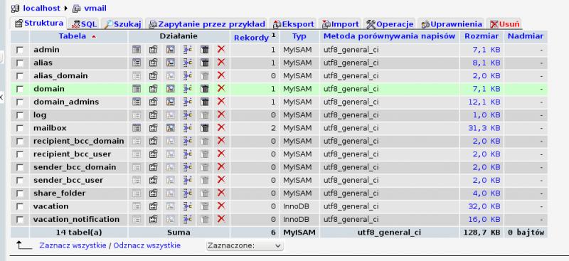

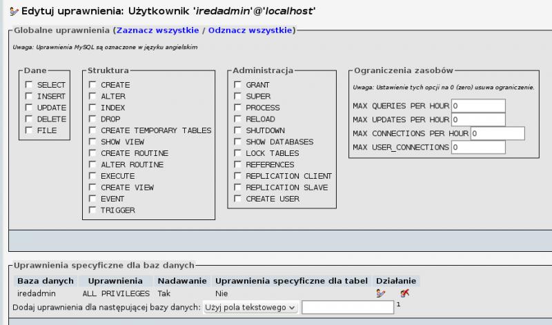

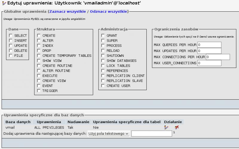

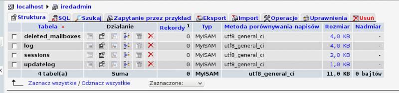

Nie jestem pewna co mam wpisać przy host i port.
Hasła dałam takie same i zmieniłam pod phpadminem, żeby były dobre.
Bazy iredadmin i vmail są i są dla nich uprawnienia do wskazanych użytkowników ( użytkownikowi vmailadmin dołożyłam komplet uprawnień do bazy bo miał tylko niektóre)
Nadal pokazuje, że nie łączy się z bazą.

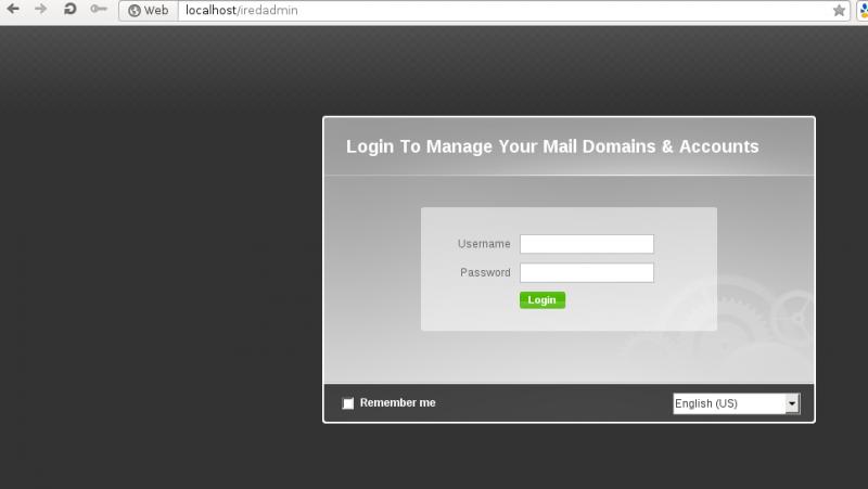

Port ma być taki, jaki masz skonfigurowany w mysql'u. Jaki masz teraz komunikat na stronie - taki jaki był? Jeśli tak, to popraw konfigurację użytkownika iredadmin - ma miec prawo logowania z localhost z hasłem.
goska_23
Posty: 284
Rejestracja: 04 września 2007, 13:40
Lokalizacja: Katowice
Post autor: goska_23 »
w /etc/mysql/my.cnf mam port: 3306.
Chyba już coś jest - nie zrestartowałam apache2 po zmianach :)
Zatem możesz (powinnaś móc) zalogować się na konto admina iRedAdmin'a utworzone podczas instalacji (instalacji iRedMail). Jeśli będziesz korzystać, skonfiguruj pozostałe dwie sekcje z pliku settings.ini iRedAdmin'a. Możesz też sprawdzić, czy nie ma błędów w logach apache dla iRedAdmin'a.
