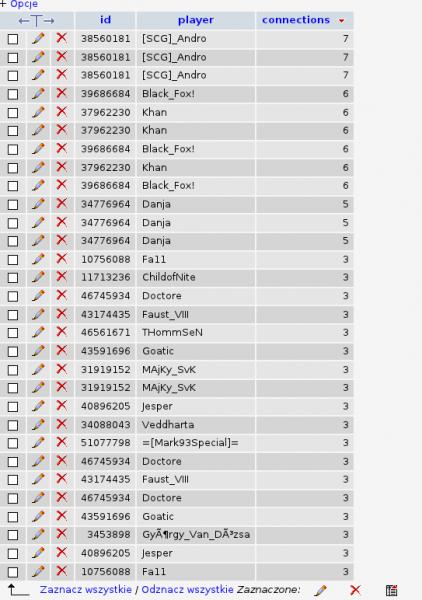

Po wykonaniu skryptu np:3x okazuje się że dodawane są wpisy już wcześniej dodane zamiast je pomijać, zliczając w pole "connections" tylko te które występują jako nowe.
Załącznik zrzut ekranu6.jpg nie jest już dostępny

Jeszcze raz kf_users.awk poprawiony. Podmień, wyczyść tabelę i uruchom skrypt. Twoi kochani gracze, używają bardzo brzydkich nazw, cała zabawa polega na wycinaniu niedozwolonych znaków. Teraz wszystko działa i powinno być poprawnie. Sprawdź.
DaVidoSS
Posty: 875
Rejestracja: 06 marca 2010, 11:26
Lokalizacja: ~/
Post autor: DaVidoSS »
Działa wszystko ok tyle że jak wyżej nie zlicza tyko duplikuje wpisy.
Konsola też już błędu nie zwraca.
