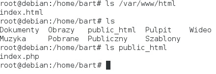

Posty: 3623
Pokaż zawartość /var/www/html czy gdzie tam masz katalog domowy apacha.
saszaw90
Posty: 47
Rejestracja: 27 kwietnia 2015, 18:40
Post autor: saszaw90 »
Wygląda wszystko w porządku.
Tu załącznik:
Załącznik zaw.jpg nie jest już dostępny
Posty: 3623
Wystarczyło wkleić wynik komendy, nie trzeba zrzutu.
Nie widać tam owego test.php
