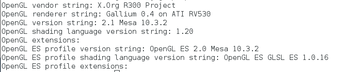

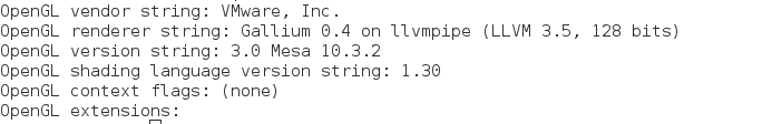

Zdaje się że problem rozwiązany. Po odpaleniu Jessie, GNOME się uruchomił bez instalacji non-free (jak wspomniałem wcześniej Wheezy potrzebował non-free) ale grzał się tak bardzo że wyłączało mi laptopa po kilku minutach pracy. Zastanowiło mnie skąd taka różnica pomiędzy Ubuntu i Debianem. Porównałem więc sterowniki w Ubuntu i w świeżej instalacji Jessie:
# glxinfo | grep OpenGL
Ubuntu
Jessie
Przeinstalowałem sterowniki w Jessie:
Jessie po zmianie
i... kłopot zniknął, laptop jest chłodny, nic się nie wiesza, nie zamula. Pracuje dużo szybciej niż Ubuntu, może dlatego że na Jessie nowsza wersja sterowników. Wg mnie źle dobrane sterowniki w pakietach Debiana, za bardzo "żyłują" kartę. Przy dobrym chłodzeniu to pewnie zaleta, no ale laptopy HP z chłodzeniem i bez tego mają problem jak ktoś się orientuje w różnicy tego oprogramowania to bardzo chętnie przeczytam. Zdaje się że temat zamknięty. Menel dzięki za sugestię z Jessie, śmiga bardzo ładnie więc zostaje. Dziękuję wszystkim za pomoc.
