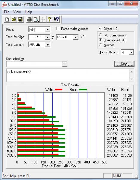

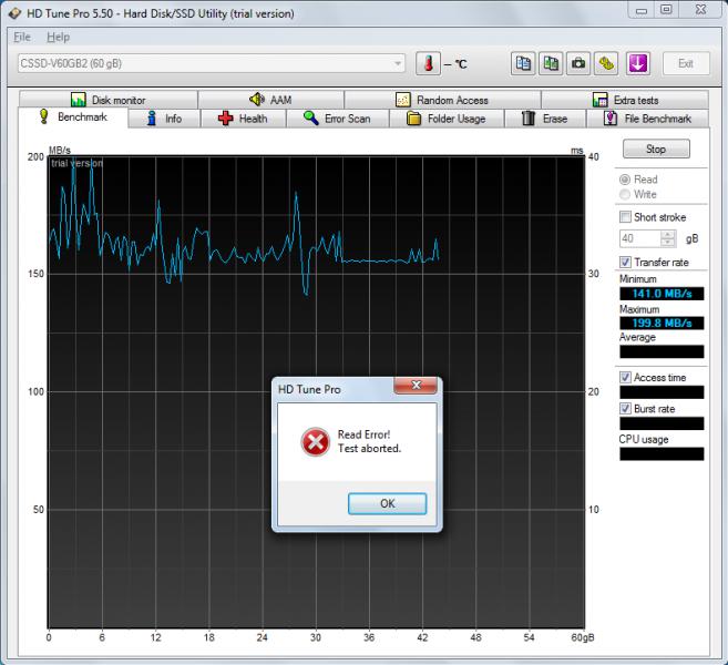

Zrobiłem kilka testów pod Windowsem dla suportu corsair.
Wyniki w załącznikach. Jak dla mnie nie wygląda to dobrze.
Posty: 3598
Zależy na jakim sprzęcie był wykonany pomiar i w jakich warunkach.
Ale już tak na oko widać, że jak na współczesne sprzęty to wygląda to raczej tragicznie.
Jeśli dobrze pamiętam to na SATA 1 miałem lepsze wyniki lub podobne.
Zrób update biosu płyty i firmware dysku, tak na początek.

Bios aktualny, bios dysku producent nie wypuszcza :D ludzie piszą że pomaga wgranie oprogramowania od innego dysku z tym samym kontrolerem nawet instrukcje są bo tutaj corsar się nie popisał. W każdym razie po kilku dniach kazali wysłać dysk na serwis jutro wysyłam go do Holandii ciekawe co stwierdzą.
