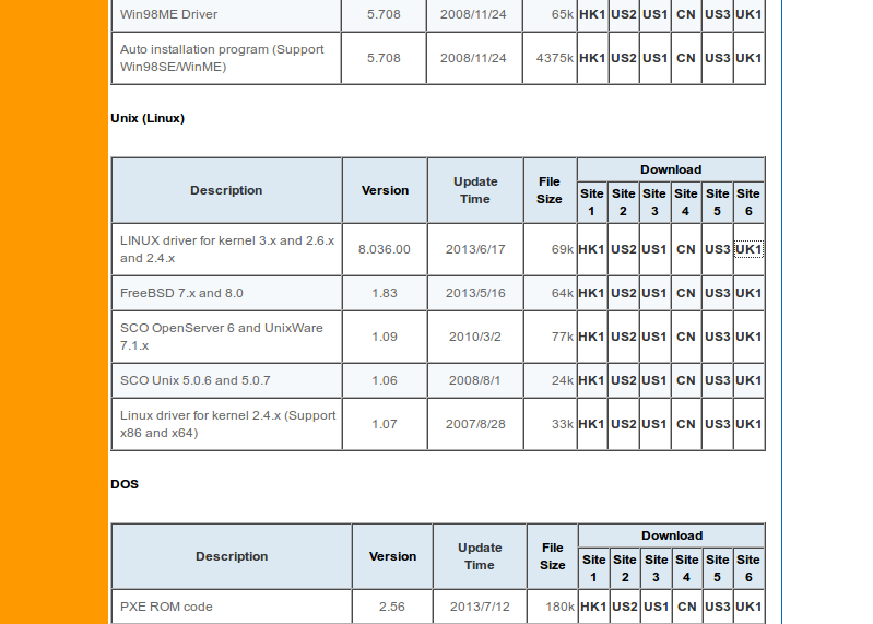

odnalazłem na stronie realteka sterowniki do mojej karty pod starsze jądro, zobacz proszę:
Gdyby tak je zainstalować ? Co myślisz o starszych sterach ? Niestety nie jestem na tym etapie by kompilować jądro systemu, nic to popróbuję z tym sterownikiem pod 2.4...
Masz jądro z serii 2.6, więc jak już co to spróbuj najnowszą wersję. I nikt ci nie każe kompilować całego jądra, tylko sterownik.
