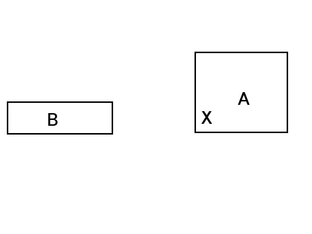

Podłączę się pod temat. Sytuacja jak na rysunku (nie śmiać się proszę, tylko poglądowy rysunek ;) )
Załącznik p.jpg nie jest już dostępny
W budynku A w miejscu X stoi router, jakiś tam taki stary Planet z antenką (odległość między budynkami to jakieś 10 - 15 metrów). Generalnie zasięg w budynku B jest nie najgorszy (tak przynajmniej "do połowy" budynku - wewnątrz). Pytanie - czy gdyby wyciągnąć tą antenkę od rutera na jakimś przedłużaczu i zamontować na maszcie anteny telewizyjnej (w tym samym narożniku budynku) coś by to polepszyło? Zawsze to mniej ścian do "przebycia" chyba, nie? Ewentualnie jakieś inne sensowne rozwiązanie tego? Może ktoś by polecił konkretny ruter/rozwiązanie, ale bez jakiejś przesady cenowej, bo to aż takie super profesjonalne rozwiązanie nie musi być.

Sensowne i tanie wyjście jest takie : jeśli tylko jest możliwość przekopać rowek między budynkami w rowek wrzucić kabel czarny żelowany w budynku B dodatkowy AP.
Jeśli nie, możesz próbować jakiś niewielki panel zawiesić na zewnątrz ale strasznego syfu narobisz w eterze przy tym.

masz 3 rozwiązania:
- przeciągnąć kabel i założyć dodatkowy ruter w budynku B (najlepiej w połowie budynku)
- wymienić antenkę na panel umieszczony na ścianie budynku A i skierowany w stronę budynku B
(polecam panel firmy Interline, używki na Allegro do kupienia za grosze)
wada: po wymianie anteny całkowicie (albo prawie prawie całkiem) zaniknie zasięg w budynku A
- dokupić dodatkowy ruter i umieścić go na ścianie budynku A skierowany anteną w stronę B
polecam idealne w tym celu UBIQITI NanoStation 2 (wbudowana antena 10 dBi, używane na Allegro w granicach 100zł)
ten ruter jest przeznaczony do montowania na zewnątrz budynków

Dzięki za odpowiedzi. Zdecydowanie skłaniał bym się ku rozwiązaniu bezprzewodowemu, poczytam o tym UBIQUITI i pewnie gdzieś kupię takie coś.

Jeśli będą 2 rutery pamiętaj aby pracowały na osobnych kanałach (z odstępem minimum 2-3 kanałów pomiędzy nimi,
np. jeden na kanale 3, a na drugi na kanale 9) w celu uniknięcia wzajemnego zakłócania się.

Ok, czyli żebym dobrze zrozumiał - w pomieszczeniu gdzie stoi sobie aktualnie ten Planet on zostaje, do niego do portu LAN podłączam to Ubiquiti i wywalam gdzieś na zewnątrz (to akurat nie powinno być skomplikowane, bo tam jest taki maszt antenowy) i to z grubsza wszystko. Oprócz oczywiście konfiguracji tego Ubiquiti i Planeta jak kolega aksnet napisał.

Ten Planet to jaki model?
Czy jest podłączony dodatkowo do modemu lub innego źródła internetu?
Z tym masztem antenowym i nadawaniem z góry to ostrożnie. Fale rozchodzą się w linii prostej
(jak światło), a internet z odbicia nas nie interesuje.
Pamiętaj że blacha którą pewnie masz pokryty dach silnie tłumi mikrofale (2,4Ghz to mikrofale).
Fale dotrą do budynku przez ściany, lub okna ale nie przez blachę na dachu :)

Co do modelu to musiałbym tam podjechać i zobaczyć (to nie moje budynki). A zasadniczo to jest taki router z modemem ADSL i on "rozsiewa" neostradę.
aksnet
Posty: 53
Rejestracja: 25 maja 2013, 13:44
Lokalizacja: ifb0
Post autor: aksnet »
Więc będzie ok.
