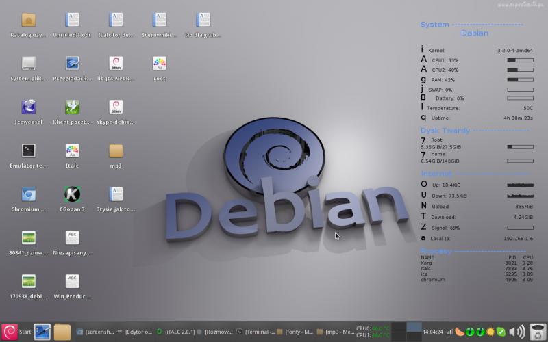

Cześć. Znalazłem na necie gotową konfigurację conky ale po skopiowaniu jej nie mam ikonek takich jak tutaj http://velans.ovh.org/wp-content/screen.png
Tylko literki i A g j ~ I q
nie wyświetla mi local ip jest napisane "No Address" nie pokazuje Up czy Down. Może mi ktoś pomóc w naprawieniu tego? Pozdraiwm

Internet mi już pokazuje zmieniłem z wlan0 na wlan3 ale nie mam ikonek takich jak w linku podałem nie wiem jak to zrobić :)

OgrzesiekO pisze: internet mi już pokazuje zmieniłem z wlan0 na wlan3 ale nie mam ikonek takich jak w linku podałem nie wiem jak to zrobić :)
Doinstaluj fonty StyleBats http://www.dafont.com/style-bats.font
Jak nie wiesz jak to przeczytaj to http://www.dafont.com/faq.php
Z tego co widzę nie masz też czcionki
Webdings.

Instalowałem teraz te fonty ale nie chciałem żeby mi się zmieniły ikony na pulpicie (wycofałem zmiany) tylko w conky.
Conky które teraz posiadam wygląda tak. Zamiast tych literek chciałbym wstawić ikonki takie jaki mi podałeś w tym linku http://www.dafont.com/style-bats.font
Na linuxsie działam niecały miesiąc dopiero także nie wiem czy wszystko robię tak jak należy :)

https://wiki.debian.org/Fonts#Adding_fonts
  • Any TTF, OTF, or TTC (TrueType Collection) files can be manually installed on an ad hoc basis.
    • GNOME way: opening a Nautilus window to fonts:// and dragging and dropping.
    • Command line: copy a font file in the directory /usr/local/share/fonts (for all users) or ~/.fonts (for a specific user).
