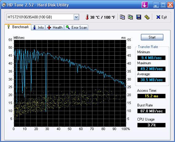

Nie zgodzę się z Tobą, że 90% zwolnienia dysku jest przez fragmentacje. Obrazu z HDTune z dysku, który robiłem nie mam ale w załączniku dałem podobny. Od 0% do 20%, tam gdzie był stary system, są szpilki ze spadkiem odczytu do 2-5MB/s. Uważam, że to najbardziej spowalnia pracę systemu.

Może nie dokładnie wiem gdzie są nowe pliki ale wiem, że nie w starym miejscu. Jak instalowałem system to wiedziałem, że stary system był na partycji pomiędzy 1-m blokiem a 2450, więc nowy system umieściłem na partycji pomiędzy 2451 a 4920.
A test dysku robiłeś na tym samym pracującym systemie? Przecież oprócz odczytów, które robi aplikacja (HDTune) dodatkowo są odczyty i zapisy systemu operacyjnego. Zrób taki test w momencie kiedy funkcjonujesz na innym dysku. Obawiam się, że przerzucenie danych w "inny rejon" dysku nic nie zmieni. Jeżeli zastosujesz taką samą procedurę testową, to sytuacja wg mnie powtórzy się nawet na drugiej partycji. Z niecierpliwością jednak czekam na wyniki Twoich badań.

Robiłem też test po instalacji nowego systemu na "drugiej" partycji, wykres wygląda identycznie. Jeżeli są różnice to minimalne. Myślę, że Twórcy HDTune przewidzieli sytuację w której system może wpłynąć na wyniki i przeciwdziałali temu.
Sam system przy uruchamianiu i pracy nie mieli teraz tak dysku twardego jak było w przypadku starego systemu.
