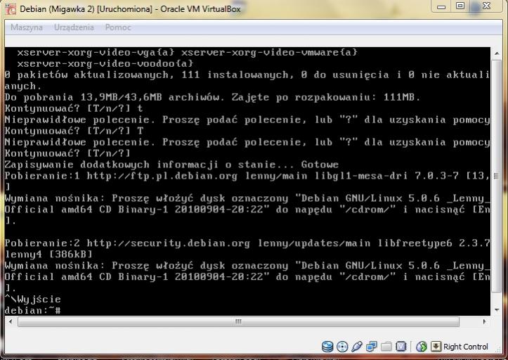

Mam pobranego Lenny + Gnome.
Poradnik podaje taką kolej rzeczy:
Instalacja środowiska graficznego
Serwer X, jest to serwer który ,,tworzy'' środowisko graficzne, jest on odpowiedzialny za wszystko to co jest wyświetlane w postaci graficznej na ekranie, jest tak jakby fundamentem pod wszystkie programy graficzne, dlatego musimy go zainstalować.
Kiedyś najpopularniejszym serwerem X był xfree, ale xfree zaczyna odchodzić na zasłużony odpoczynek, a jego miejsce przejął xorg, w związku z tym xorg jest lepiej wspierany dlatego go zainstalujemy.
Instalujemy go następujący poleceniem:
aptitude install xserver-xorg xbase-clients xfonts-base xterm
Wolałbym GNOME, ale przeżyję.
Wpisałem powyższy kod i pobrało 111 pakietów.
Wyskoczyło polecenie "Kontynuowac [T/n/?]" - kiedy klikam "T" pojawia się "złe polecenie lub nazwa pliku." Wcisnąłem Enter zostawiając puste pole i poszło (dlaczego tak?)
I teraz wrzucam zdjęcie ponieważ mam znowu komunikat abym włożył płytę do cdromu i wcisnął Enter. Kiedy to robię cały czas woła o płytę. Zaznaczam, że płyta jest na nośniku wirtualnym.
robero
Poradnik: http://debian.linux.pl/threads/743-Pora ... ji-Debiana
robero
Posty: 164
Rejestracja: 05 października 2009, 11:43
Post autor: robero »
Pierwsze zdanie na stronie którą CI podałem mówi że zmian należy dokonać w pliku /etc/apt/sources.list.
Masz wyczyścić ten plik zupełnie i po prostu wkleić tam te wpisy które masz na stronie.
Zmian możesz dokonywać jako root. W jakim edytorze ma to zrobić ktoś tak zielony jak Ty to już pytanie do twórców debiana.(vim za trudny, mc domyślnie nie ma, nano nie ma)
Później
apt-get update
apt-get upgrade
Później instalujesz już co tylko chcesz.
&quot pisze:Np. robero podał stronę z której chciałbym zainstalowac opere, ale niestety nigdzie nie jest napisane jak tzn zapewne gdzieś jest, ale reki nie dam.
Jak już zrobisz to co powyżej to wtedy
apt-get install opera
Tłumaczę mu tak łopatologicznie bo wiem jak to jest kiedy nie wiadomo co jest co.
Ok Dodaje jak dodać te wpisy.
W konsoli wpisujesz "su" klikasz enter wpisujesz hasło którego nie widać i zatwierdzasz enterem. Jeśli w linii pojawi się root@....# to ok.
Teraz dajesz
vim /etc/apt/sources.list
naciskasz "i" kasujesz wszysktko, kopiujesz do pliku odpowiednie wpisy (wklej w konsoli to Ctrl+shift+v) po czym naciskasz "ESC" następnie "Shift"+";" piszesz "wq"(powinno się pisać tak na dole po dwukropku) i naciskasz enter. Tyle.

Oj oj kolega troszkę się pogubił w tym wszystkim.
Ale spokojnie, damy radę.
Po pierwsze odniosę się do środowiska graficznego. Nie wiem jak opisać to najprościej ...
X.org to taka, nazwijmy ją, aplikacja dzięki której w systemach linuxowych możemy cieszyć oczy okienkami, ikonkami i wszystkim co graficzne (jeśli się gdzieś mocno mylę, prosiłbym kolegów o sprostowanie). Jednak nie działa ona w pojedynkę, jest ona tylko takim szkieletem na którego nakłada się pewne elementy. Te właśnie elementy to różne środowiska graficzne jak GNOME, KDE i inne. Nie mogą one działać bez X.org, a sam X.org bez działającego na nim środowiska graficznego też na niewiele się przyda. Tak więc żeby mieć GNOME musisz mieć X.org. A to że masz X.org nie powoduje że nie będziesz miał GNOMA. Inaczej ująć tego nie potrafię.
Repozytoria to takie miejsca w których znajdują się pliki z programami właściwymi dla danej dystrybucji Linuxa. Listę tych miejsc dodaje się w pliku /etc/apt/sources.list.
To że w repozytoriach podana jest jakaś strona nie świadczy o tym że wchodząc pod link ściągniesz sobie jakiś instalator. W systemach linuxowych robi się to inaczej, za pośrednictwem menadżera pakietów lub kompilując ze źródeł (ale nie będę o tym nic pisał bo tylko ci namieszam w głowie).
Niestety widzę że musisz strasznie dużo poczytać na temat koncepcji systemów linuxowych, dopiero potem zainteresuj się konkretną dystrybucją (tak ja kto robisz teraz czytając poradniki instalacji). Niestety bez wiedzy o samej koncepcji tego systemu i zasadzie działania może Ci być trudno sobie ze wszystkim poradzić.
Może zrobiłeś spację - przed / po? A enter to pewnie domyślna opcja Tak.
Co do samego żonglowania płytami to szczerze mówiąc nie znam się na instalacji Debiana :) (śmiesznie brzmi skoro udzielam się na forum) ale powiedz mi ile płyt debiana pobrałeś, oraz z jakiej wersji instalacyjnej korzystasz?
W VirtualBoxie masz taką opcję że możesz na raz dodać sobie kilka urządzeń typu CD-ROM i w każdy nośnik zamontować po jednej płycie. Nie wiem tylko jak na to zareaguje instalator - więc niech lepiej wypowie się ktoś bardziej zaznajomiony z tematem.

To co mnie podpowiada robero wykonam później ponieważ podane repozytoria nie są aktualne jak np. opera i jeszcze troche więcej muszę o nich samych wiedzieć.
lun pisze: Co do samego żonglowania płytami to szczerze mówiąc nie znam się na instalacji Debiana (śmiesznie brzmi skoro udzielam się na forum) ale powiedz mi ile płyt Debiana pobrałeś, oraz z jakiej wersji instalacyjnej korzystasz?
W VirtualBoxie masz taką opcję, że możesz na raz dodać sobie kilka urządzeń typu CD-ROM i w każdy nośnik zamontować po jednej płycie. Nie wiem tylko jak na to zareaguje instalator - więc niech lepiej wypowie się ktoś bardziej zaznajomiony z tematem.
Pobrałem tylko 1 płytę:
Pierwsza płyta CD:
Dla amd64:
Z GNOME --> ftp
647,5 MB
Wersja instalacyjna to Lenny.
W dalszym ciągu mam problem z zainstalowaniem xorga ponieważ woła o płytę po użyciu polecenia:
i zainstalowaniu 113 pakietów;
Oczywiście mógłbym wypalić płytę i ją włożyć, czego naprawdę nie chcę robić ze względu na samo rozwiązanie problemu dla nas i przyszłych użytkowników.

xo83 pisze:W dalszym ciągu mam problem z zainstalowaniem xorga ponieważ woła o płytę po użyciu polecenia:
Gdybyś zrobił to co napisałem to by nie wołał. Właśnie od tego to zależy. Repozytoria to podstawowa rzecz jaką musisz ustawić. To od nich zależy działanie aptitude i apt-get.
Skoro masz płytę instalacyjną z Gnome to nie wiem jak to się stało, że nie masz środowiska graficznego po instalacji.

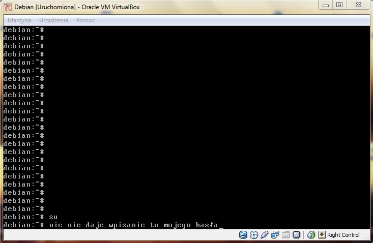

robero pisze: Dodaję, jak dodać te wpisy.
W konsoli wpisujesz "su" klikasz enter wpisujesz hasło, którego nie widać i zatwierdzasz enterem. Jeśli w linii pojawi się:
root@....#
to dobrze.
Niestety ta komenda nie działa.
robero pisze: Teraz dajesz:
naciskasz "i" kasujesz wszystko, kopiujesz do pliku odpowiednie wpisy (wklej w konsoli to Ctrl+shift+v) po czym naciskasz "ESC" następnie "Shift"+";" piszesz "wq" (powinno się zapisać tak na dole po dwukropku) i naciskasz enter. Tyle.
odpowiednie wpisy tzn. które?
P.S. Bezpośredniego dostępu do pliku "/etc/apt/sources.list" nie mam ponieważ znajduje się to wirtualnej maszynie.
P.S.II Dziękuję za cierpliwość.

Po prostu wpisz w konsoli: Wiem że działa.
Jak już wpiszesz to su i hasło to później po prostu napisz w konsoli:
i enter.
Repozytoria masz na stronie którą dałem na początku. Jeśli masz stabilną dystrybucję to wpisy pod lennym wklejasz jeśli inną to z innej części strony.
Prościej tego nie wytłumaczę, wierzę że już sam dojdziesz.

Po wpisaniu polecenia "su" i kliknięciu enter, wpisuje swoje hasło konta root, które widać i niestety nic to nie daje. Kiedy wpiszę hasło pojawia się:
bash: mojeHasło event not found
