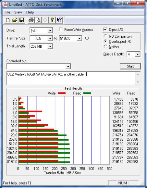

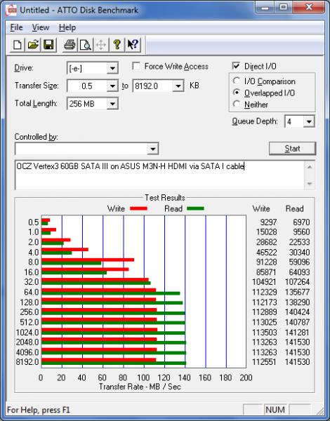

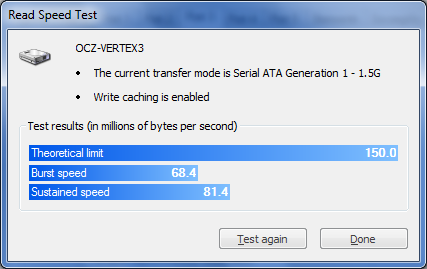

Zauważyłem, że mój SSD bardzo często ustawia się w tryb SATA1 zamiast SATA2 (który obsługuje płyta).

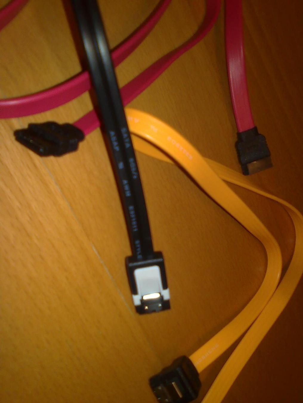

Kupiłem więc specjalny, gruby kabel SATA3.
Zaś nawet po podłączeniu do płyty z SATA3 (lecz w trybie IDE a nie w AHCI - może to jest przyczyną) nie uzyskałem adekwatnych rezultatów.

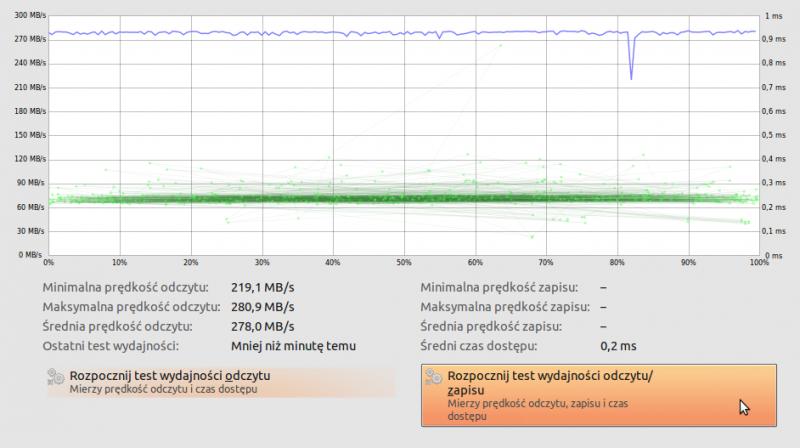

UPDATE: Test pod Debianem wygląda tak:

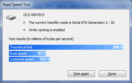

Podobnie pod Windowsem - zrzuty ekranów w załączeniu.

/dev/sdc:
Timing buffered disk reads: 636 MB in 3.00 seconds = [B]211.74 MB/sec
[/B]sudo dd if=/dev/zero of=tmp.tmp bs=1M count=10000
10000+0 przeczytanych recordów
10000+0 zapisanych recordów
skopiowane 10485760000 bajtów (10 GB), 42,1051 s, [B]249 MB/s[/B]
