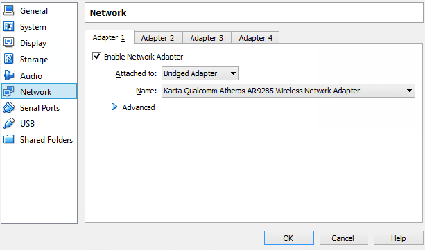

tego srodkowego IP nie ustawialem virtualbox go dodal sam. moim zadaniem bylo dodac tylko M1 do kompa rzeczywistego jako bridge
Posty: 6427
Wszystkie virtualhosty ustawiasz jako bridge. I statycznie przydzielane adresy na tych maszynach.

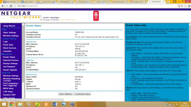

Screen z routera i z M1 - eth0
I tak naprawe nic wiecej nie ustawialem. R czyli rzeczywisty komp z Windowsem jest zawsze podpięty pod router. Jedynie co to utworzylem wirtualke dalem bridge. Dostal adres z automatu tak samo jak rzeczywisty komp.

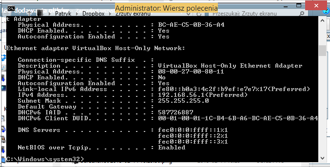

Z widowsa ten Host only
