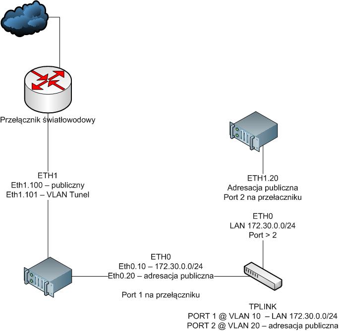

Witajcie,
taki case:
- serwer z 2 kartami sieciowymi
eth0 - "lokalny"
eth1 - "publiczny"
eth0.10 - DHCP, LAN
eth0.20 - adres publiczny z maską // przeznaczony do drugiej maszyny
eth1.111 - adres publiczny
eth1.122 - VLAN od operatora
Schemat:
fizyczny eth0 podłączony do przełącznika np. port 1, port 2 to VLAN 20, pozostałe od 3 do 48 do LAN czyli VLAN 10.
Pytanie:

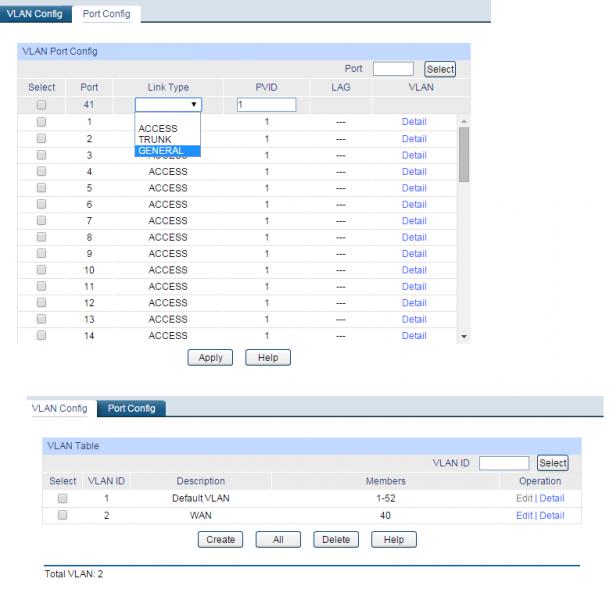

Muszę skonfigurować nowy przełącznik, w konfiguracji portu mam do wyboru:
--- Link Type:
General
Access
Trunk
Kolega podpowiedział, abym ustawił:
port 1- TRUNK VLAN 10,
port 2 - ACCESS VLAN 20 - do drugiego serwera z adresacją publiczną
port od 3 - ... - Access
Problem w tym, że nie mogę pingować publicznego adresu, nie mam też wyjścia na świat przez drugi serwer...

Chce wymienić stary przełącznik, ktory nie odpowiada już na ICMP, 80, 22. Nie znam jego konfiguracji ale:
- są 2 VLAN: 10 i 20
10 to LAN, dhcp
20 to adresacja publiczna
Serwer 1 Linux ma skonfigurowane VLAN 10 i 20,
10 leci do 1 portu na przełaczniku (obecnie) i od 3 do 24 jest VLAN 10 (czyli LAN)
20 wychodzi 2 portem z przełacznika do serwera Linux, ktory ma tam ustawiony VLAN 20 i adresacje publiczna, drugi interfejs sieciowy na serwerze 2 jest podpiety do VLAN 10 na przełaczniku czyli adresacja prywatna.

Chce wymienić uszkodzony przełącznik - tu jest problem a nie w serwerach.
Przełącznik to TPLINK 3452.

Problem rozwiązany, w konfiguracji przełącznika nie dodałem VLAN 10 i 20 na pierwszym porcie, który leci od serwera... Oba porty w TRUNK i działa.
