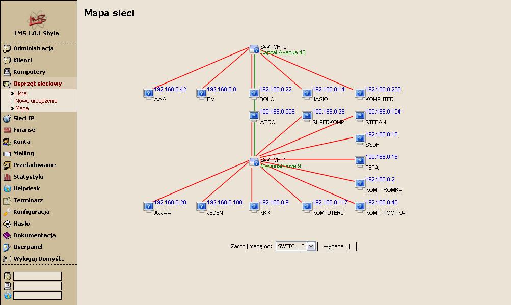

Załącznik 1.JPG nie jest już dostępny
Zastanawiam się czy da się wykryć fizyczna lokalizację komputera podłączonego do sieci z przypisanym ręcznie IP? Tak żeby mógł korzystać z zasobów sieci. To że jest jakiś nowe urządzenie w sieci można sprawdzić programem typu Macfinder ale czy da się sprawdzić w którym miejscu jest podłączony?
