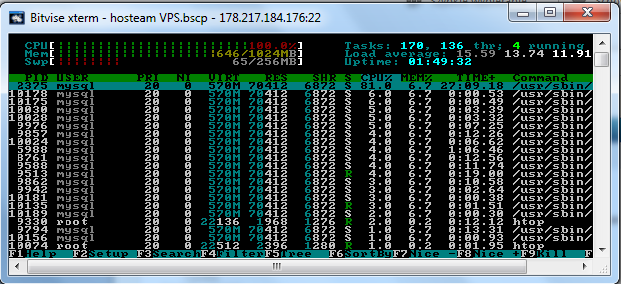

Strona juz działa, tylko mysql strasznie obciaża procesor
Załącznik Bez tytułu.png nie jest już dostępny

Włącz slowlog w mysqlu (show full processlist też może być pomocne) i zobacz które zapytania wykonują się wolno i ew. porównaj z czasem wykonania na starym serwerze. Sprawdź ustawienia mysql'a na starym i nowym serwerze - czy jakieś bufory były zmieniane. Poprzedni serwer to też VPS czy fizyczna maszyna? Stary serwer różnił się bardzo konfiguracją sprzętową?
