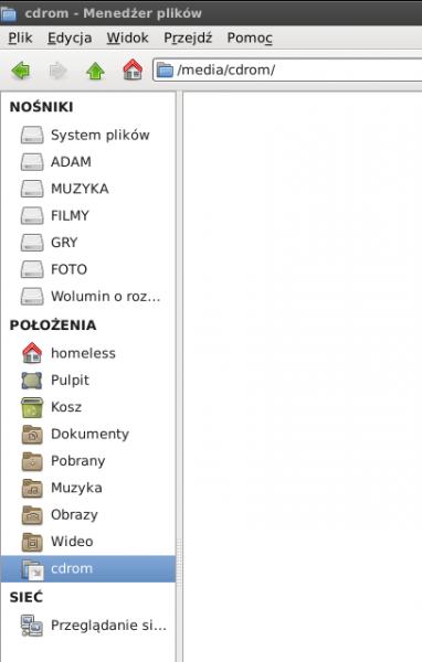

I w tym właśnie problem, że thunar pod konsolą nie wyświetla nic, no zupełnie nic. Jest płyta w napędzie, wchodzę sobie do:
/media/cdrom0
/media/cdrom
/mnt/cdrom
i nie wyświetla zupełnie nic. To dość irytujące.
Poniżej zrzut ekranu z thunara, może coś pomoże. Tylko nie wiem jaka jest różnica pomiędzy cdrom, a cdrom0. Po co są 2 punkty montowania?
Załącznik automount.jpg nie jest już dostępny
U mnie cd-rom jest w dziale nośniki. I dopiero po kliknięciu na to się montuje.

Otóż to, pod thunarem uruchomionym jako root, on tam widnieje. Klikam sobie i jest zamontowany. Ale jako zwykły użytkowniki go nie ma i pytanie dlaczego?
Co jeszcze mogę sprawdzić żeby to działało?
A i jeszcze, dynks jak pod xfce na panelu uruchamiam aplet Montowanie urządzeń i wskazuje Cdrom to się montuje bez problemu i bez prośby, o hasło tylko, że to mało eleganckie rozwiązanie. Dlaczego zwykły użytkownik w thunarze nie ma na liście nośników cdrom lub cdrom0?
