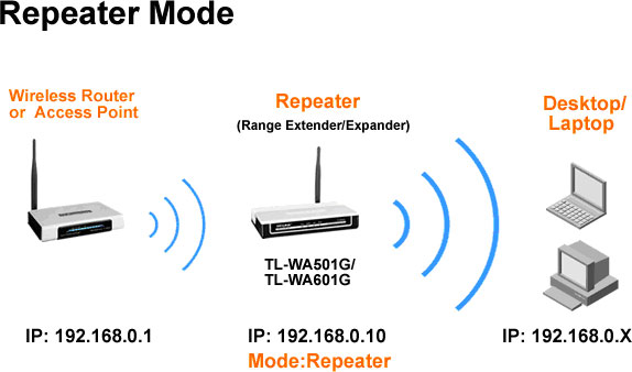

Na początku myślałem aby wszystkie były zasilane UTP ale teraz chyba zmieniłem zdanie. Do jednego puszczę UTP a reszta niech będzie przez wifi.

Jeżeli zależy panu na pokryciu hali magazynowej sygnałem wi-fi to najlepszą opcją dla pana będzie zastosowanie jednego routera wi-fi z naszej oferty (dowolnego, w zależności od dostawcy Internetu - może być np. właśnie TD-W8960N, jego aktualnie sprzedawana wersja bez problemu obsługuje zarówno łącza ADSL jak i np. łącza dostarczane przez telewizję kablową) i wzmocnienie jego sygnału za pomocą, na przykład, punktów dostępowych TL-WA801ND ustawionych do działania w trybie repeater. W ten sposób przy przechodzeniu w różne miejsca hali urządzenia będą automatycznie przełączać się pomiędzy repeaterami, w zależności od tego w którego zasięgu będą się znajdowały.

Te repeatery to tryb WDS czy też MESH? Wiecie może?
Czyli zaproponowali układ jak tutaj:
Można do tego podejść również wykorzystując połączenie kablem, czyli jeden serwer DHCP, do którego są podłączone po skrętce punkty dostępu np.: TP-LINKA bądź innej firmy, każdy oddalony od siebie na różnych kanałach z tym samy SSID, dzięki czemu wszystkie komputery na hali będą podłączały się do tej samej puli adresowej. To rozwiązanie ma plus, że nie zakłócasz sobie sam własnego sygnału. Minus, że musisz zastosować skrętkę. Choć ja bym właśnie użył skrętki. Punkty dostępu zasiliłbym przez POE z centralnego punktu po skrętce. Nie wiem jakie masz tam odległości, czy 100 metrów, czy więcej, ale można byłoby to zrobić elegancko. Bo jeśli chciałbyś użyć przyjścia radiowego do punktów dostępu to nie szedłbym w TP-LINKA tylko coś z MikroTik-a z dwoma modułami radiowymi, aby odseparować magistrale od klientów. Tryb MESH działa na MikroTik-u lecz wszystkie punkty dostępu muszą być w zasięgu sygnału aby nie było sytuacji, że środkowy punkt dostępu położy Ci całą sieć. Dlatego skrętka byłaby lepsza.
