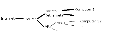

Dodam też mały schemacik sieci, którą ja widzę:
Budowa sieci bezprzewodowej.

Generalnie ja bym się nie pchał w 1500 linków radiowych typu APC - AP, lepiej postaw most na dwóch urządzeniach i dalej kablami, taniej, stabilniej, pewniej...

Wiem, chyba zainwestuje w jeden AP i max 2-3 APC reszta po skrętce.
