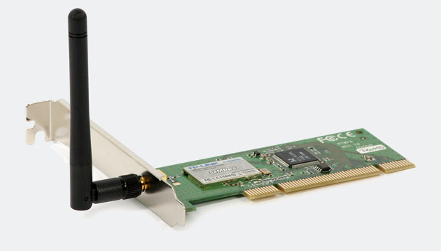

Chciałbym teraz połączyć się z internetem. Mam radiówkę, a w komputerze kartę podobną do tej:
tylko, że wchodzi do niej bezpośrednio kabel od anteny, która znajduje się na dachu.
