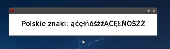

Łączę się przez Xlib (XOpenDisplay) i z biblioteki Xlib-xcb korzystam z funkcji, aby ze zmiennej tylu Display* uzyskać xcb_connection_t*. Dalsze operacje wykonuję korzystając z xcb. Rysowaniem tekstu zajmuje się Xft, które wymaga zmiennej Display* oraz kilku innych które można bezpośrednio z niej uzyskać.
Rozwiązanie to przetestowałem:
Załącznik xftinxcb.jpg nie jest już dostępny
Linia rysowana przez xcb, tekst przez xft. Tekst widać dopiero przy drugim przerysowaniu okna, więc chyba nie działa tak jak trzeba.
Jeżeli ktoś ma o tym pojęcie, niech oceni czy to rozwiązanie nie będzie sprawiało problemów.
