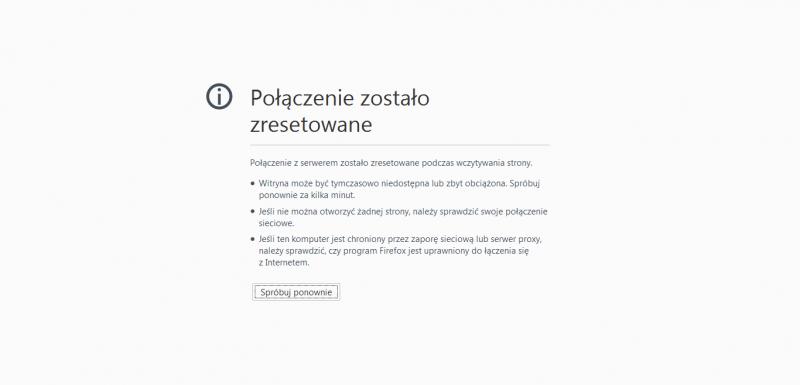

zainstalowałem Ajenti na Debian 8 Jessie. Używam serwera Nginx, MariaDB oraz php5-fpm. Instalacja Ajenti przeszła bezproblemowo ale kiedy chciałem się zalogować do panelu przez [url]https://adres_ip:8000[/url] nie udało się otrzymałem błąd:
Załącznik Błąd wczytywania strony.jpg nie jest już dostępny
Konfiuracja Ajenti

Jeżeli zmienię ssl "enable":na false, wszystko działa bez SSL bezproblemowo.

Gdzie robię błąd?
Przejrzyj conieco z githuba ajenti. Wygląda to na znany problem: https://github.com/ajenti/ajenti/issues/702

EDIT: Chciałem się na szybko pobawić, ale mam ten sam błąd, porady z git'a w sumie nic nie dały, a nie mam czasu teraz na szukaniu rozwiązania ;)

4Ri3L pisze: EDIT: Chciałem się na szybko pobawić, ale mam ten sam błąd, porady z git'a w sumie nic nie dały
Nic konkretnego nei znalazłem na gicie. Przeszukałem co mogłem i na ile pozwalał mi czas ale nie znalazłem rozwiązania.
