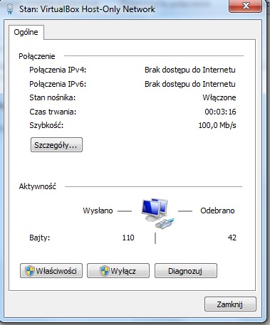

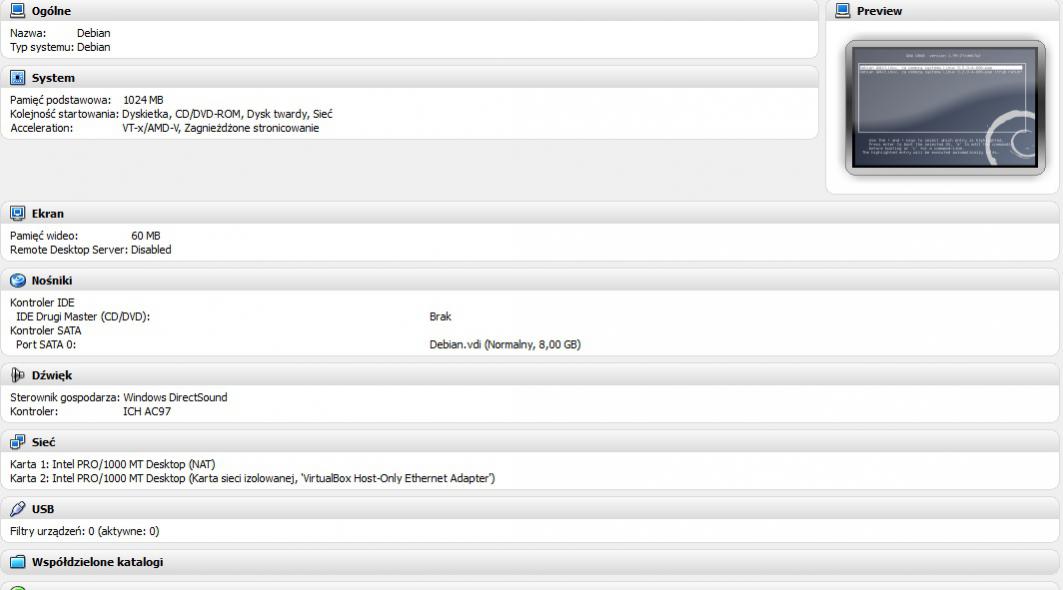

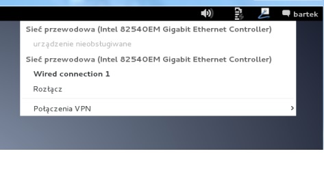

Saturn89
Posty: 29
Rejestracja: 16 listopada 2014, 10:03
Post autor: Saturn89 »
Zrobiłem dwie karty i nadal połączenia brak. Załączam zdjęcia:
1. Ustawienie drugiej karty, pierwsza ustawiona na NAT
2. Główne okno Vbox z ustawieniami:
3.Informacje karty sieciowej V boxa
4.j.w
5. okno połączeń sieciowych debian

pawkrol
Posty: 939
Post autor: pawkrol »
Ustaw:
eth0 na dhcp
eth1: może być dhcp chociaż ja preferuje na sztywno: np adres 192.168.56.50 maska 255.255.255.0, bramy nie ustawiaj
Z windows dostajesz się : Start->uruchom->\\192.168.56.50 - jeśli ustawiłeś adres taki jaki Ci podałem.
Jak ci Samba dalej nie będzie działać, to puść pinga na ten adres przynajmniej będziesz pewny że adresacje masz w porządku.
