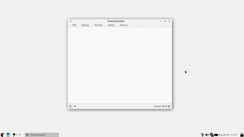

Cześć.

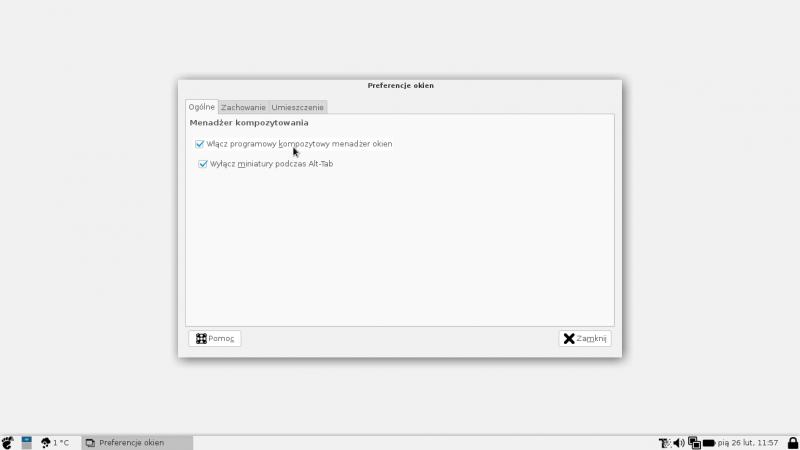

Mój panel niema ceni. Gdy zaznaczę ponownie "Włącz programowy kompozytowy menadżer okien", to cienie na penelu się pojawiają, ale tylko gdy ponownie zaloguję się na konto, to jest jak przedtem.
Dodam, że normalnie wszystkie okna mają cienie. Czy to jakiś bug?
Niestety bez tego panel zlewa mi się z pulpitem i aż oczy bolą...
Będę wdzięczny za pomoc.
Debian 8, Mate 1.8.1
SSy:

Jak wcisnę alt + F2, i wpiszę "marco --replace" to działa.
Dodanie tego po prostu do auto-startu jest dobrym rozwiązaniem?
Wtedy chyba kolejny "marco" się uruchamia, tylko że zastępuje poprzedniego?
Bez sensu chyba dwa razy dzwonić po marco :)
No póki co tak to załatwię, chociaż nie jestem w pełni zadowolony.
