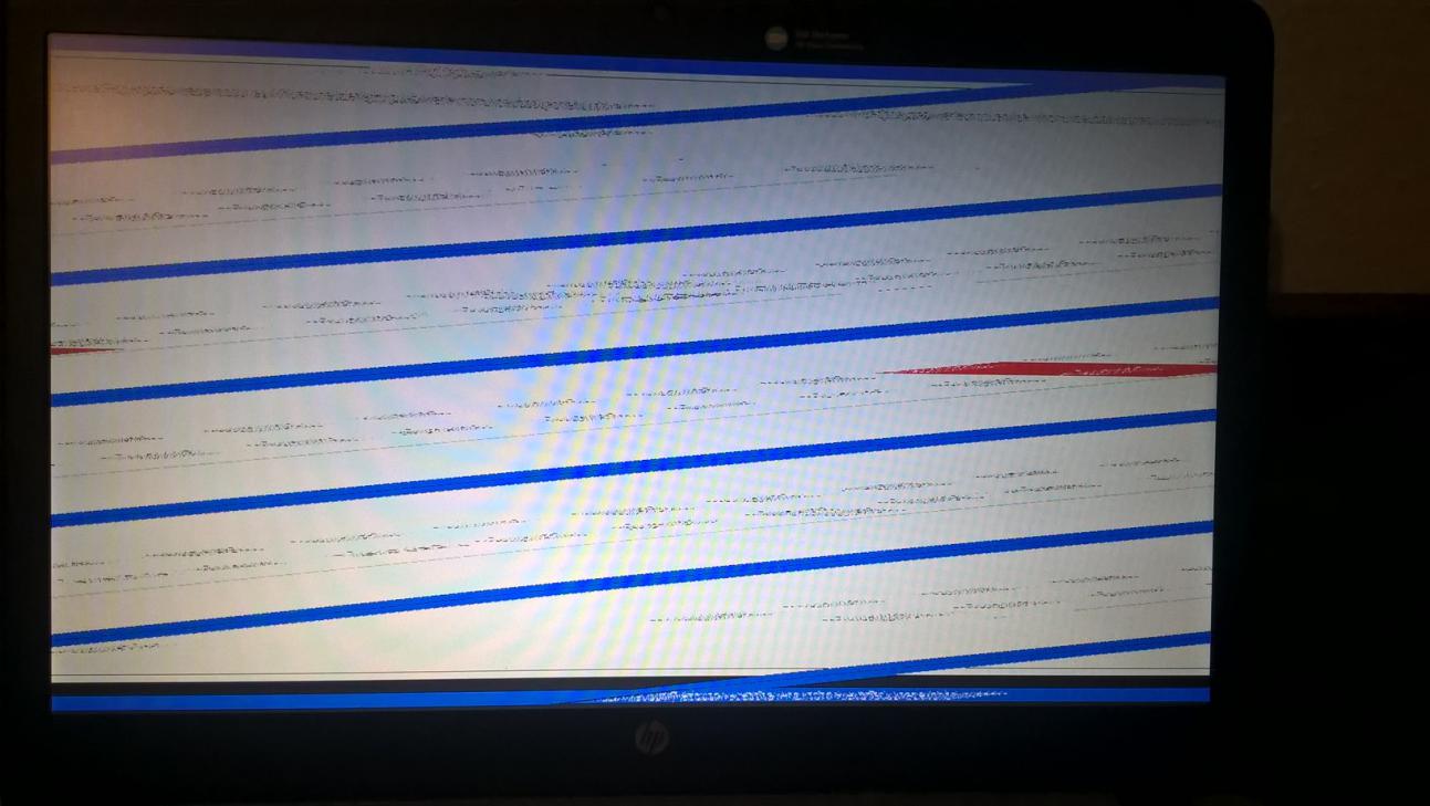

Przy próbie instalacji debiana, po kliknięciu install, dostaję efekt jak na poniższym zdjęciu. Instalkę mam na pendrive, na innym komputerze działa poprawnie. Próbowałem zmieniać tryb VGA w pliku grub.cfg, bez żadnego rezultatu. Co mogę z tym zrobić ?
Instaluję na HP Probook 450 G1 jako drugi system obok Windows 10
Załącznik WP_20160213_23_12_50_Pro.jpg nie jest już dostępny
Rozwiązanie dla potomnych:
