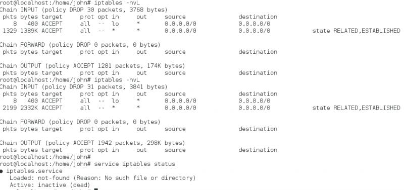

Zrobione tak jak trzeba - chyba działa, lecz dalej jest service dead iptables.
Załącznik Zrzut ekranu z 2015-04-27 17:52:25.jpg nie jest już dostępny

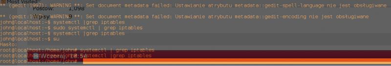

Witaj
Sprawdziłem tym poleceniem i taki oto wynik - żaden:
Zrzut ekranu z 2015-04-28 11:30:17.jpg
Tak w ogóle terminal nie reaguje wcale na to polecenie "grep" nie wiem dlaczego.

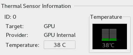

Zainstalowałem sterownik nvidii 304. do karty graficznej Gf 460 temp. średnia w granicy 35-47 to jest jakaś parodia normalnie, bo wszystko mam na "performance".
ps.II
Porażka z tą katrą i gnome, filmy mi sie zacinają na yt - wszystko chodzi ślamazarnie, karta osiąga kosmiczne temperatury jak zobaczyłem ponad 50 C myślałem, że się przewróce - przecież nie robie nic na tym komputerze! No właśnie nic się nie dzieje, a w opcji "Performance Level" ciągle na najwyższym levelu - 3. Po instalacji sterowników karta powinna być bardziej stabilniejsza, a jest odwrotnie - teraz w pokoju mam odkurzacz przez ten sterownik. Jednak będzie trzeba usunąć nvidie i wrócić na nouveau lub przeprzucic się znów na XFCE eh - żenada.

Przecież iptables to nie jest jakiś demon. To po co ty go uruchamiasz przez systemctl?
W poście 5 masz na screenie działającego firewalla. Więc to wszystko. Ewentualnie możesz sobie zrobić jakiś skrypt, aby przy starcie wpisywał reguły.
