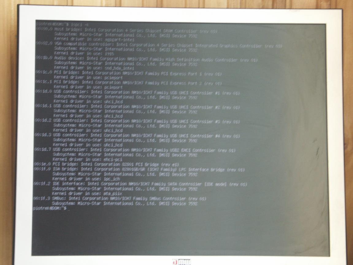

lscpi -k PICT0001

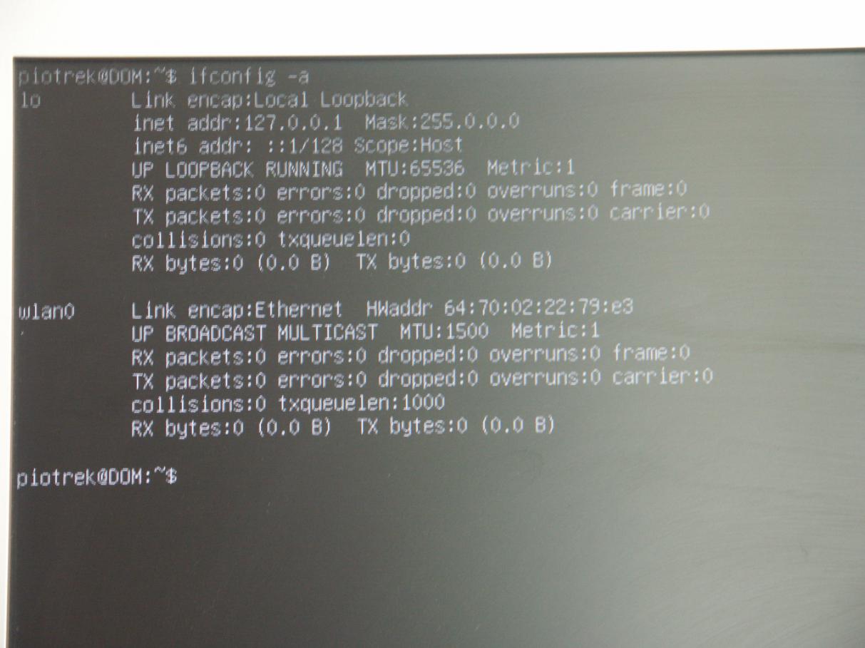

ifconfig -a PICT0002
Twoja karta wifi jest uruchomiona. Nie masz natomiast połaczenia z siecią. Zerknij zatem w odchłań internetu pod hasło "ubuntu wifi connect from command line".
Masz zainstalowane środowisko graficzne?
